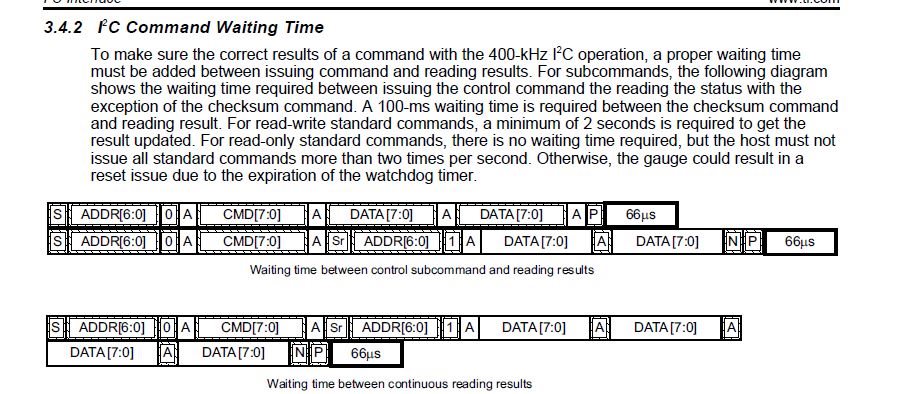

我只想告诉 大家 bq27742-G1是否在我的电路板上处于活动状态、当然、我想尝试读取硬件版本、但这对我来说有点令人困惑。  例如、为什么只读寄存器上有两个命令 ID?
您能给我一个例子、说明我需要做些什么才能读取该值吗?
我的 I2C 访问是否如下所示:
写入
启动 地址 命令 子命令 子命令 停下 等待
S 0x55Wr 0x00 0x01 0x00 SP 66us
主机 IRQ 测量仪表
启动 地址 命令 重新启动 地址 LSB MSB 停下 等待
S 0x55Wr 0x00 SR 0x55Rd 0x42 0x07 SP 66us
谢谢你
    你(们)好

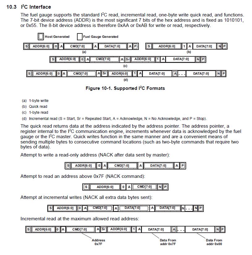

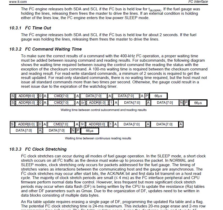

    请参阅下面的片段:
    有关更多详细信息、请参阅 TRM。
    Onyx
    感谢您的回答。  我确实阅读了数据表、包括该部分、但我仍然不了解"子命令转到哪里?"等内容。  这就是我提出问题的原因。
    什么是 TRM?
    谢谢你。
    TRM=技术参考手册。 请参阅使用 bqstudio 发送子命令的示例,即设备类型
    另请参阅固件版本示例。
    Onyx
