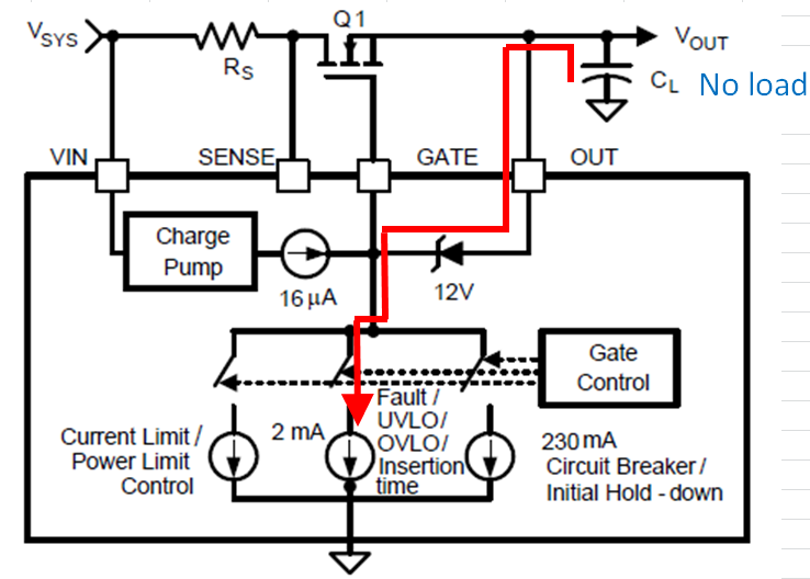

关于 LM5069、我的客户提出了一个问题。
(问题)
(1)例如,当 Vin=0且 Vout=60V 时,如何发生行为?
我知道、当 VIN<VOUT 时、FET 中的体二极管导致出现反向电流/电压情况。
在这种情况下、是否会发生相同的行为?
如果是、反向电流/电压保护(snva673和 snva683)是否可用作解决方案?
(2)当输出电压为空载时,是否有输出电容放电功能?
Tao2199
    1) 1)如果需要阻断反向电流、则需要 SNVA673的背靠背 FET 配置。 这将防止 Vout 放电至 Vin。 SNVA683用于在 Vin 意外反接时提供反向电压(和电流)保护。 SNVA683在接地桥臂中使用背靠背 FET、双向 TVS 和阻塞二极管来保护 LM5069免受损坏。
    2) 2)如果 Vout 为空载、则应用 Vin、假设 Enable 已将 Vout 关闭、则输出将通过方框图第11页中所示的2mA 内部灌电流进行放电。 另请参见 UVLO 引脚说明第12页。
    Brian
    您好 Brian、
    感谢您的回答。
    关于(2)答案
    我对放电路径的理解如下所示。
    我的理解是正确的?
    我会问它以防万一。
    Tao2199
    是的、没错
