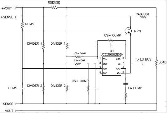

你(们)好
我想知道它在48V 负载条件下是否可用。
数据表中列出了高电压用法。 使用此功能、
您能想象、即使在48V 以上电压下、它也能正常工作吗?
您能在 ti 保证这一点吗?
Andy Kim
    你(们)好、Andy
    是的、可以使用 UCC29002来控制输出电压大于器件正常范围的模块、48V 电压不会是问题。 请查看下面的原理图、了解其实现方式。 电阻器 DIVIDER1和 DIVIDER2将 CS 放大器输入端的电压衰减到安全水平。
    我建议使用单独的线性稳压器或降压稳压器来替换 RBIAS 电阻器、以便更好地调节控制器的 VDD 轨。
    Colin
