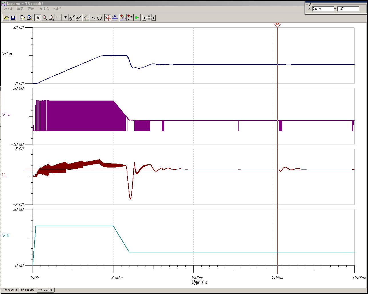

我的客户正在考虑使用 LMR14030-Q1。
反向电压条件<VOUT setting) is supposed. (即 V3R、V3R、V3R、V3R 和 V3R
VIN 不会降至 UVLO 阈值。
我想知道它的状况。
我想器件以最大占空比继续工作。
正确吗?

    IF 输入电压 UVLO、芯片将尝试切换、但由于负(Vin-Vout)、电感器电流接近零、因此 SW 节点无法摆动到 GND、引导电容器也无法通过 SW 摆幅刷新。 低侧小型 FET 将更频繁地打开以刷新 Cboot。 器件将在极低频率突发模式下工作。

    您说"但由于负(Vin-Vout)、电感器电流接近零"。
    这应该是轻负载吗?
    我认为、如果负载较重、电感器电流不是零。
    尽管我模拟了<VOUT condition by TINA-TI, inductor current keeps over 1A as follows.
    我还附上仿真文件。
    e2e.ti.com/.../LMR14030_2D00_Q1-_2D00_-autosave-17_2D00_11_2D00_20-14_5F00_59.TSC
    Kuramochi
    您仿真的是低压降运行、VIN 始终存在。
    应使用二极管将 VIN 连接到 CIN、然后将 VIN 降为零。
