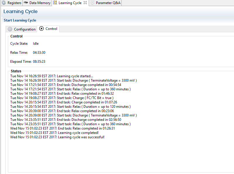

我目前正在将 bq27421-G1A 用于我的论文设计、我在学习周期中遇到了一个问题。
我使用的电池是基于150mAh 4.2V LiCoO2的可充电电池
因此、我在获得 Qmax 更新时没有遇到任何问题、但在上一个放电周期中、电阻表应更新、同时设置 RES_UP 和 RUP_DIS。 电池放电电电流约为-20mA、约为 C/7.5。
我目前正在考虑两种可能性:
  1. 电池化学成分与监测计 IC 的预编程配置文件不匹配;
  2. 对于设计容量较小的电池而言、放电电流太小。 我在另一篇文章中看到、有人在对300mAh 电池执行学习周期时设置 RES_UP、他们通过将放电电流增加到 C/3来解决了这个问题。 但是、在我的情况下、可以设置 RES_UP、但同时只设置 RUP_DIS。
是否有人可以对此进行一些说明、并就如何继续进行向我提供一些指导?

    由于与电池的连接中断、我未能完成学习周期。 我只能消耗大约20%的电池电量。 此时更新状态仍为零。 是否仅在完成所有网格点更新时才从00更改为02?
    更有趣的是、在 SOC 达到85%左右时、Ra 表确实更新为其默认值的一半。 从那时起、Ra 表尚未更新。
    我尚未检查默认化学 ID。 我会尽快这样做。 我目前正在尝试使用 GDK 以 C/3使电池放电更快。 我不确定它是否与电池的小容量(150mAh)有关。 但我猜、如果电流不大、则 OCV-CELL_VOLTAGE 可能太小、无法观察到。
    请告诉我您的想法。
    Kaylee
    您好、Onyx、
    我昨天再次进行了学习周期、放电率为 C/3、充电电压为 C。它具有与上次相同的行为、一旦设置[RES_UP]、也会设置[RUP_DIS]。 SOC 降至92%时会发生这种情况。 Ra 表中的所有15个值均已更新、并成为默认值的一半。 之后不再更新。
    即使整个学习周期完成、UPDATE_STATUS 仍保持不变、但仍然为00。
    我已将日志文件与最终的 gg 文件附加在一起。 非常感谢您的帮助。

    您好、Kaylee、
    在开始学习周期之前、您需要将更新状态设置为02。 学习完成后、更新状态将为0。

    您好、Kaylee、
    此监测计的更新状态为02至00。 在开始学习周期之前、您必须将其设置为02。 在学习周期结束时、更新状态将为00
