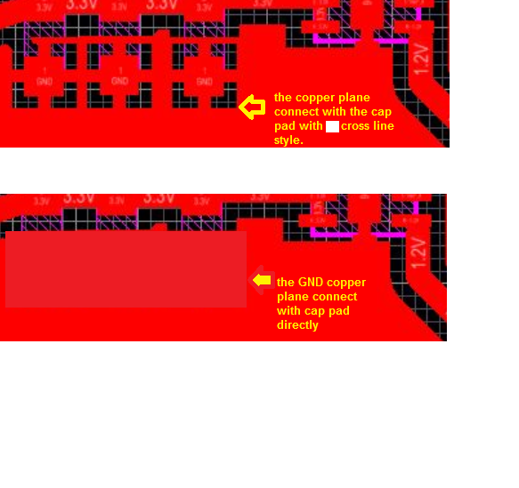

    尊敬的李嘉柏:
    我使用的是 TI TPS61021A 数据表中所述的标准布局。 请查找布局的屏幕截图(如下所示)
    布局正常、但您能否将释放槽连接更改为直接连接? 谢谢!
    您好、Helen、
    您能解释一下"安全连接到直接连接"是什么意思?
     请查看下图:
    谢谢 Helen、我明白了。 是否不会导致焊锡膏回流问题。 因为不会留下任何散热。
    对于周围有绿色油的小垫、回流焊不会有问题。
