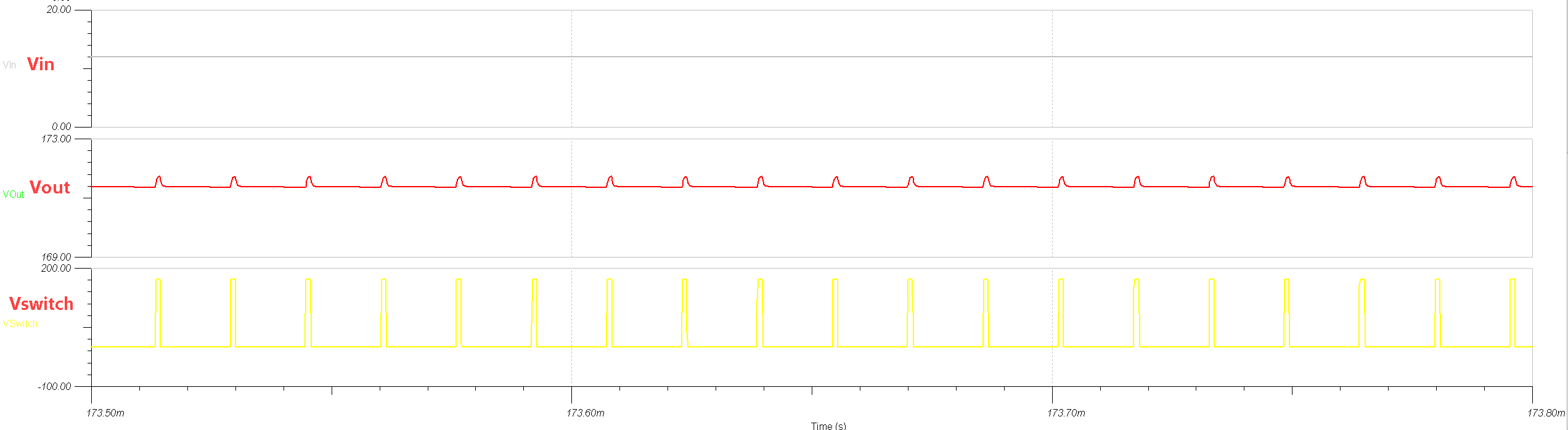

    尊敬的 Phillip:
     下面是一个 TINA-TI 仿真、它显示了所生成设计的电路仿真结果、应该会让您更有信心。
    这是用于仿真的 TINA-TI 文件。
    e2e.ti.com/.../webench_5F00_design_5F00_tps40210.tsc
    Gerold
