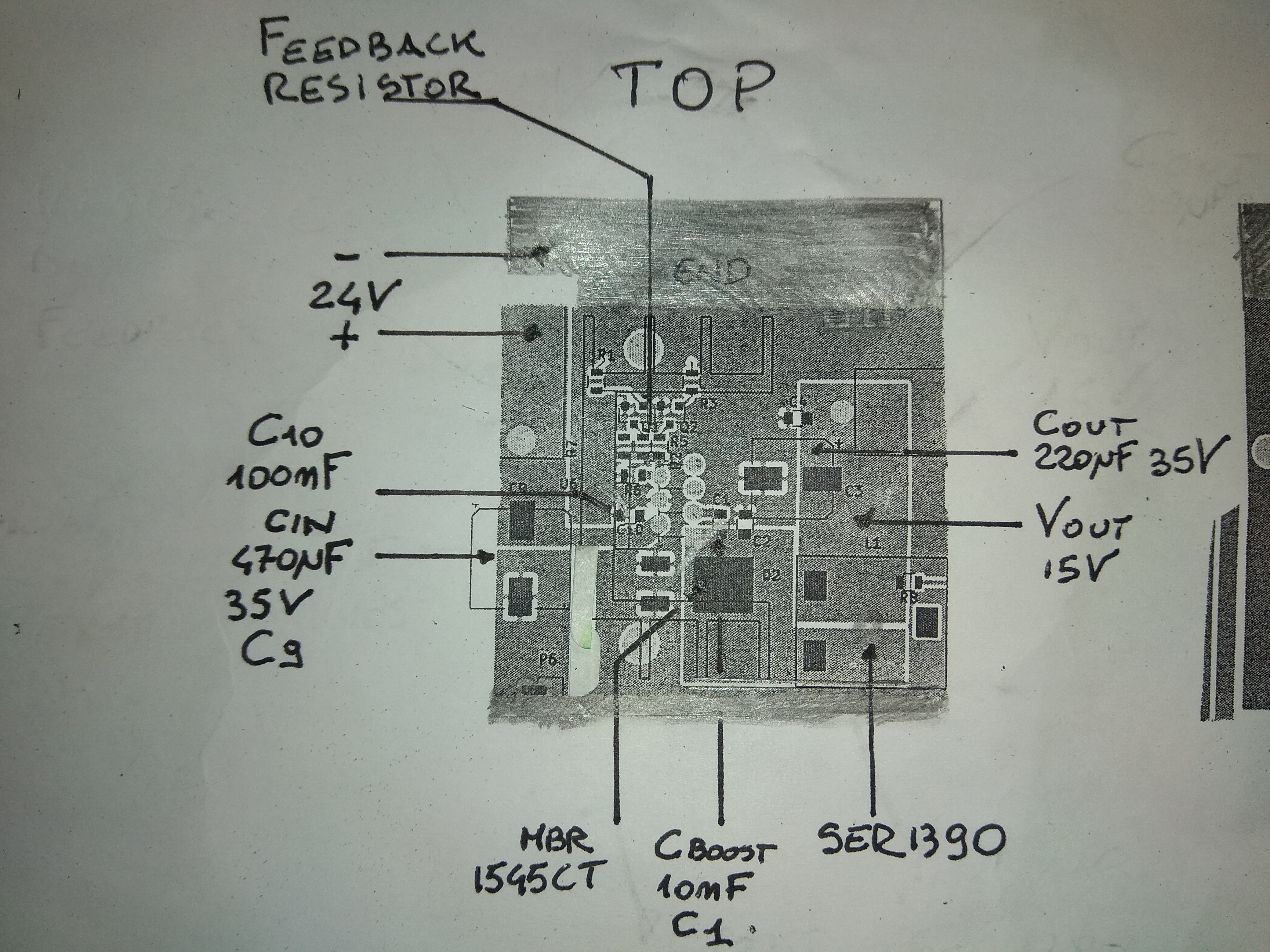

大家好、
我将设计一个电压稳压器、我使用的是 lm2678 adj。
输入/输出参数以下:
VIN 24V
输出15V 5A
输入470uF + 100nF 陶瓷靠近引脚输入
Cout 220uF LESR
升压10nF 50V 陶瓷
二极管 MBRD1545CT
SER1390 22uH 线圈
布局布线我使用 AN-1229 SIMPLE SWITCHERRegisteredPCB 布局指南
和 webench 软件。
我特别注意反馈引脚(远离线圈/二极管)、二极管 MBR1545ct (非常靠近输出引脚)和
非常靠近输入引脚的 Cin 100nF。

    您好、Emanuele、
    是的、听起来这可能与 PCB 布局有关。 尤其是输入电容器的位置。 请确保输入电容器就在器件旁边。 您需要确保通过正确放置输入、输出和肖特基二极管尽可能减小输入和输出电流环路尺寸。
    -JP

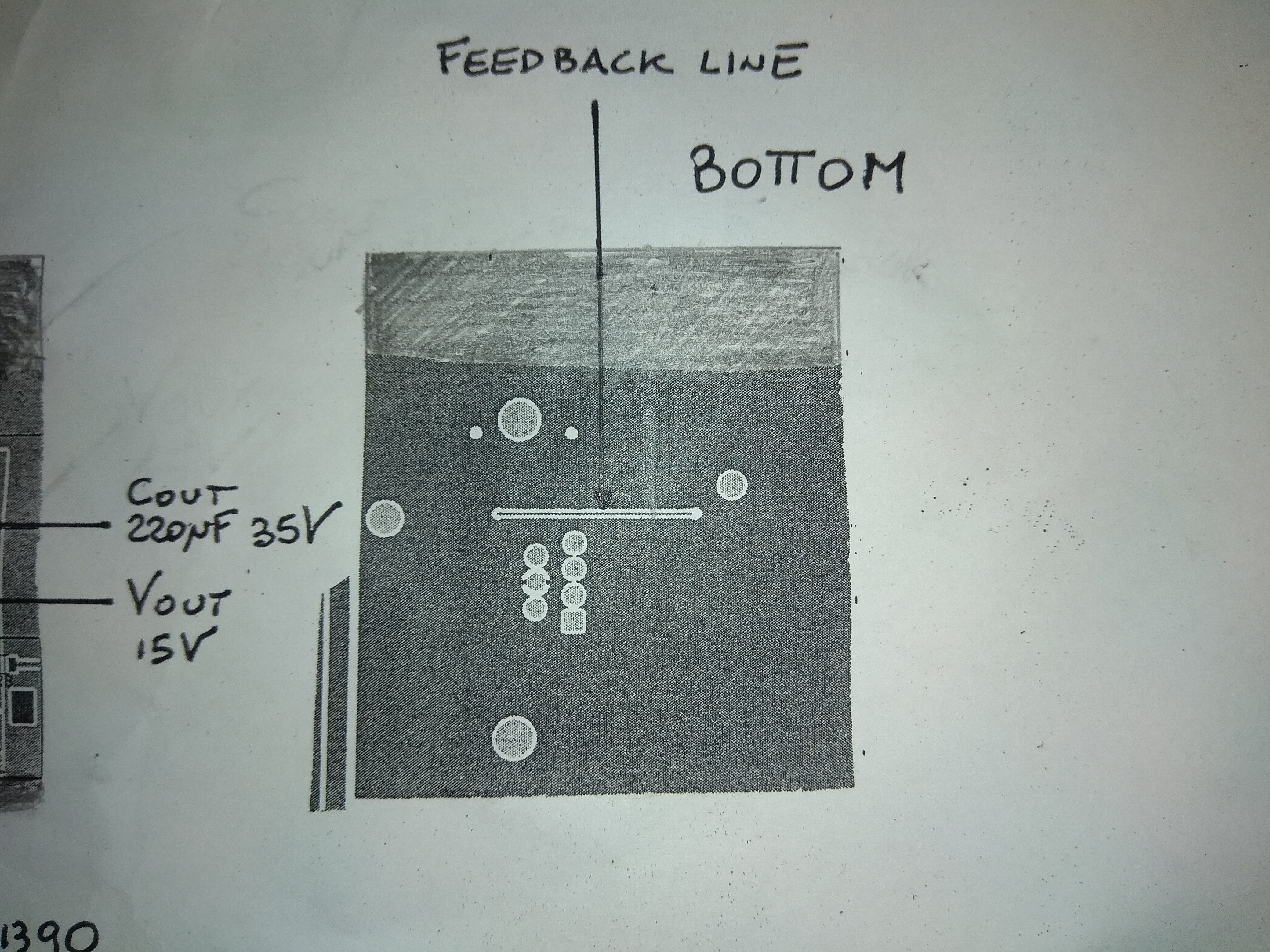

    这是我的布局、顶层为4层、内层为 GND
    反馈1有3个固定电阻器、2个由2个 MOSFET 控制以改变输出电压。
    您能否检查是否一切正常?  Thx
    您好、Emanuele -尝试在输入引脚和 GND 引脚之间焊接一个通孔22uF - 47uF 电容器。 IC GND 引脚的输入接地环路似乎太远。
    -JP
    正如您所建议的、我们尝试在输入和稳压器接地之间直接放置一个33uF 电容器、但我们没有解决这个问题。
    然后、我们将输出电容器从220uF 降低到100uF、问题似乎得到了解决。
    我们不解释它是如何实现的... 你对此有什么想法吗?

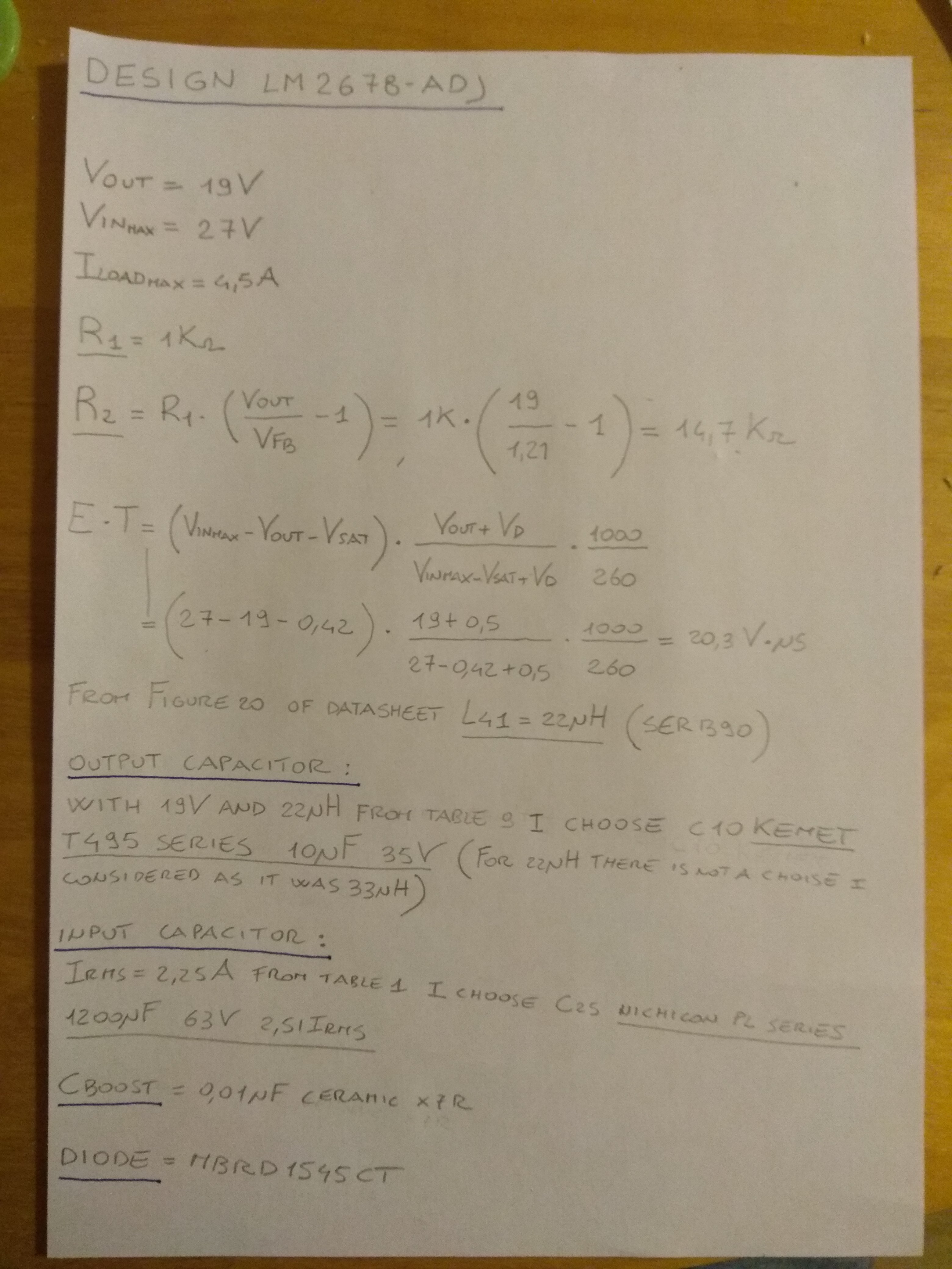

     大家好、谢谢大家、我想向大家展示一下设计稳压器的过程...一切都好吗?
    ​​数据表表格中显示的电容值和串联仅为指示性值、或者必须 使用这些模型。
     我注意到许多都在 Tantalium 中... 为什么?
    评估板如下:
    it.farnell.com/.../1828441
    e2e.ti.com/.../LM2678webench_5F00_design.pdfHiEmanuele、
    您的计算结果是正确的。  您始终可以使用我们的 WEBENCH 工具为您提供完整的设计报告、其中包括所附报告中的物料清单和仿真波形。  该器 件需要用于 ESR 的钽电容器和保持其稳定所需的大值电容。  对于新设计、您可以使用我们的最新5A 器件 LM73605、它不需要肖特基二极管、可以使用低值陶瓷电容器。
