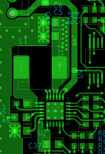

     我在移动设备设计中使用了 BQ25606。  现在、我遇到了有关 BQ25606的问题
     如果电池电压低于3V ,我使用5V 适配器为电池充电,BQ25606 PG、STAT 将闪烁。  电流为0A。 有时  、无论这种情况如何、BQ25606都可以恢复正常。 电流返回2A。   电池为18650 1节电池、每包装3个。   演示未出现这种情况
    如果电池电压高于3V,、则不会发生这种现象。
这是我的原理图
这是我的布局
    嗨、Nizq、
    您在电池组或充电器的 BAT 引脚上测量的电池电压?
    STAT 引脚的大致闪烁速率是多少?
    TS 连接到了什么? 未显示电路。
    发生这种现象时、SYS 电压是多少?
    SYS 上的负载电流是多少?
    Joel H
    您好 Joel:
    感谢你的答复。
    电压是电池组电压。
    STAT 引脚的大致闪烁速率是多少?
    两种模式:一种模式是2Hz 频率闪烁;另一种模式是非常快的闪烁。 两种模式都与 PG 一起闪烁。 我的判断是芯片不工作、不断地进行切换。 但我不知道为什么会发生这种情况
    TS 连接到了什么? 未显示电路。
    通过分压电阻器将温度锁定在25摄氏度。 我没有使用 NTC。
    发生这种现象时、SYS 电压是多少?
    与电池电压相同。
    SYS 上的负载电流是多少?
    在这种情况下、系统无法启动、芯片不断切换。 在正常情况下,最大负载电流为2.5A。 一般负载电流为1A~1.8A。
    NI zhangqin
    您好、Ni、
    发生这种情况时、您是否可以直接测量充电器 BAT 引脚上的电压?
    您是否还有一个负载连接到充电器? 在 SYSTM 上 如果是、有多大?
    关于快速闪烁模式、我们通常会看到、当电池连接不良或根本不存在时。 您是否能够将电源(能够灌入电流)连接到 BAT 引脚和器件 GND、而不是将电池连接到 JB1以查看是否仍然发生此事件?
    当器件退出/进入此工作模式时、您是否能够对充电器行为(示波器屏幕截图)进行任何波形?
    电池是否具有某种保护电路?
    当这种情况发生时、您是否测量了 VBUS 输入端的电压?
    Joel H
    您好 Joel:
      抱歉、我没有直接测量电压、我测量 BAT 附近的电容。
       在这种情况下、系统未通电、系统中只有 uA 级的泄漏电流。  实际上、如果系统通电、这种现象很难出现
       我将尝试您的建议。  但是 ,我对布局有一些怀疑,BQ25606封装设计不是很好。 连接 不是最好的。  我已安排生产一些 PCB 来验证此问题
       我将粘贴图像。 情况是芯片不断重启、波形是开关信号。 芯片尝试启动、仅启动20ms 充电关闭。  周期为800ms。
    电池是否具有某种保护电路?
       是!  电池中有保护电路。  保护电路由电池供应商设计。 我没有原理图。
       VBUS 电压为5V、但由于恒定充电开关、因此存在类似于充电波形的波形。   ΔV = 200mV。
    NI zhangqin
    您好、Ni、
    我还有一些意见和问题:
    [引用 user="Nizq Rex"] 我将尝试您的建议。  但是 ,我对布局有一些怀疑,BQ25606 封装设计不是很好。 连接 不是最好的。  我已安排生产一些 PCB 来验证此问题[/QUERP]
    当您提到封装设计不是很好时、您是指 bq25606的 QFN 封装吗? 或者您是指 PCB 板设计?
    [引用 user="Nizq Rex"]  我将粘贴图像。 情况是芯片不断重启、波形是开关信号。 芯片尝试启动、仅启动20ms 充电关闭。  周期为800ms。[/报价]
    当您提供此信息时、我们可以进一步探究根本原因。 为清楚起见、请捕获以下节点:VBUS、SW、VBAT 和 IBAT。
    [引用 USER="Nizq Rex"] VBUS 电压为5V,但由于恒定充电开关,有一个类似于充电波形的波形。   ΔV =200mV。[/quot]
    您在这里说您在 VBUS 上看到200mV 的纹波? 还是仅在出现问题时?
    Joel H
    您好 Joel:
       感谢你的帮助。 我 解决了这个问题。   主要问题是封装焊盘。  新 PCB 没有出现此问题。
    您好、Nizq、
    我想我也有同样的问题、您能确认散热焊盘焊接不好吗? 或连接?
