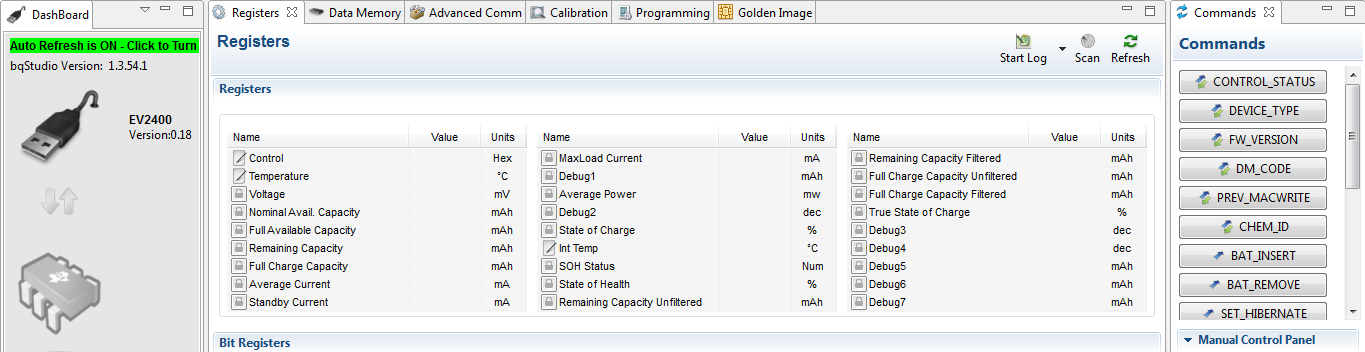

大家好、我已经安装了电池管理软件。 我有 BQ27750EVM-837和 EVM2400。
我的 bqStudio 无法自动检测 IC。 虽然没有该.ghz 文件、但我现在已经下载并将其放置在 config 文件夹中。
我应该如何更新固件以及在哪里 可以找到并放置.srec 文件?

    启动程序时是否可以发送 bqStudio 屏幕的屏幕截图? 您是否确保在电池组上施加充电器电压以确保电量监测计从关断模式唤醒? 请观看下面的视频、该视频适用于类似器件、因为它将解决您对 srec 编程的问题

    这是器件的屏幕截图。 我已向电池组+施加电压、但没有结果。
    你能建议些什么吗?
    谢谢 onyx、我的模块现在正在工作。
