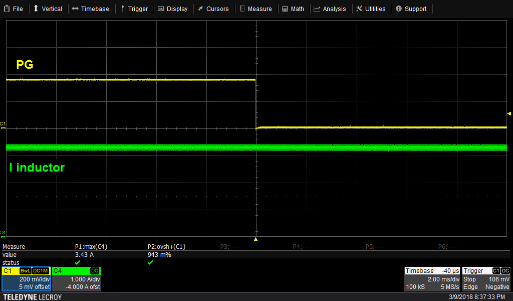

    当在 PG 变为低电平之前在 EVM 上测量电感器电流时、电感器电流约为3.5A。
    这里是测量值

    电流限制的原因可能是功率耗散不良。 我在器件的电源焊盘上看不到任何过孔。
