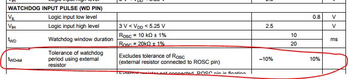

客户正在考虑使用 TPS7A6350-Q1的电路。
他们有2个问题
A.上电复位延迟时间
对于上电复位延迟时间、数据表中仅列出了典型值。
他们希望知道计算最小/最大时间的值。 我们如何估算器件变化和温度变化导致的最大变化?
请排除干粉的变体。
B.看门狗装置窗口持续时间
看门狗装置窗口持续时间仅在数据表中的典型值中描述。
请排除 ROSC 的变体。
谢谢、Masami M.
    您好、Masami M、
    根据注释2、未测试上电复位延迟(tPOR)。  我们没有关于这一时间如何变化的信息。  如果这是一项关键规格、请考虑使用类似的 TPS7B63-Q1
    看门狗装置窗口周期容差为+/- 10%。
    非常尊重、
    Ryan
