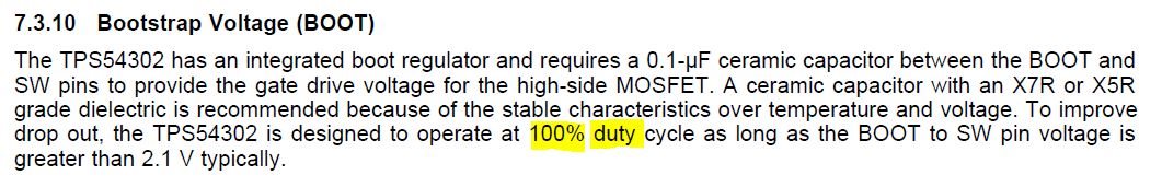

我对输入和输出电压之间的 TPS54302占空比有疑问。
VIN:5~12V
输出电压:5V/2.5A
我是否可以知道 TPS54302是否符合功率规格数据表中的要求、将此占空比100%显示如下?
谢谢。
Eric
    您好,Vboot 通常大于2.1V,高侧将始终打开。 该器件的导通时间可以持续超过1/频率(400K)、因此我们将其称为100%占空比。
    在低压降模式(100%占空比)下、频率将降低、因为高侧 MOS 在极短的时间内仍将关断、以便在电容降至2.1V (典型值)以下时为其充电。
    尊敬的 Eric:
    这取决于您对5V 输出电压的调节要求。 您还应考虑5Vin 最低要求。 这是直流/直流输入端的电压、还是电缆、PCB 布线等之间存在其他 IR 压降、从而进一步降低电压。
    TPS62135/6支持真正的100%模式(用于直流)、并且尺寸更小。
