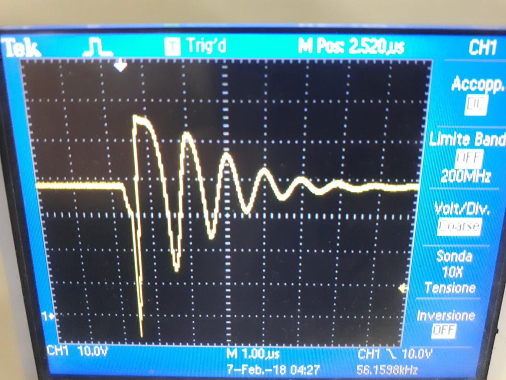

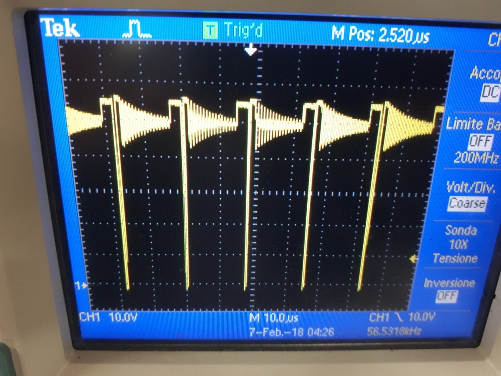

    我获取了开关节点(引脚20)的一些示波器屏幕截图。 输入电压约为55V。
    VOUT=40V 时的开关节点:
    VOUT=50V 时的开关节点:
    IC 进入"异常"状态后的开关节点(输出电压约为38V):
    缩放之前的屏幕截图:
    如果您有任何提示或希望我进行其他测量、请告诉我。 我很喜欢这里...

    您好 Larry、
    我看到、当输出设置为40V 时、您有一个脂肪脉冲和一个细脉冲。 这可能是由次谐波振荡造成的。 我建议增加 Vslope 以进行斜率补偿。 您可以通过减小 Rramp 和/或减小 Ccramp 来实现这一点。 建议下载快速入门计算器、并使用您拥有的电感器和开关频率值设计为 Vin min 和 Vout max、而计算器将重新补偿 Rramp 和 cramp 的值。 我尝试输入我对您的设计所了解的内容、然后我得到 cramp = 3.9nF、Rramp 至 Vcc = 79k
    或者、您也可以使用数据表中的公式使用 Vinmin 和 Vout max 来设置 Rramp / cramp? 同样、请注意、由于 TOFF 最小时间(最大580ns)、您将无法实现100%占空比。
    您的最小输入电压、最大输出电压和输出电流要求是什么?
    希望这对您有所帮助?
    David。

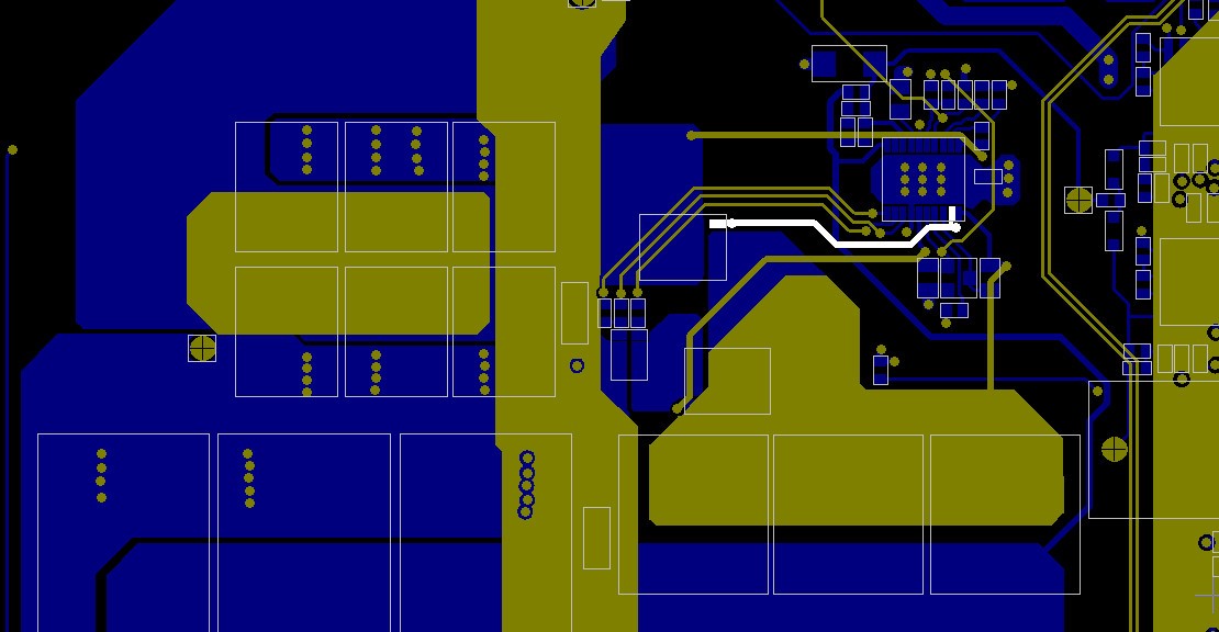

    我附加了一个仅包含顶层和丝网的缩放(板有四层)。 我拥有所有光绘文件、但无法将其上传到公共论坛。 如果您认为这些邮件有用、如果您能给我一个电子邮件地址、我会将其发送给您。
    L.

    您好 Lorenzo、
    您可以通过 David.Baba@ti.com 向我发送电子邮件。  您也可以向我发送一份内部层的 pdf 文件吗?  我想知道 CS 和 CSG 是如何路由的。  此外、HS 栅极和开关节点布线如何路由到器件和器件?
    我还会将加法电阻器放置在靠近 FB 电阻器的位置、因为我看不到加法电阻器的安装位置?

    大家好、David、我将尽快发送文档。 同时、我也有一些发现。
    问题不取决于反馈技术。 我已经完全移除了 DAC 级(也切割了轨道、因此没有"悬空"的导线)、并且我已经用两个电阻器固定了一个55V 的预设电压。 问题仍然存在:如果我将输入电压(即使是一小部分秒)从57V 降至50V、则会发生问题、并且输出 PWM 卡在70-75%。
    我还使用了 DEMB 电阻器。 按照数据表中的建议将其设置为10k 会在输出端产生大量垃圾、但使用较低的值(即1.2k)似乎会有所帮助。 该行为更加稳定、尤其是在低输出负载下、但问题仍然存在。
    我还制作了 CS 和 CSG 曲目的快照(以白色突出显示):
    L.
