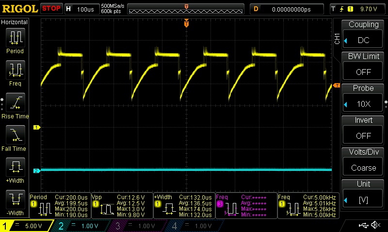

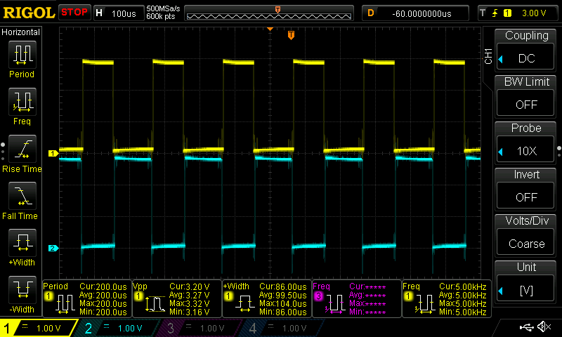

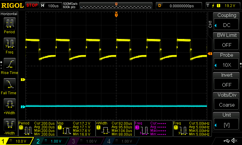

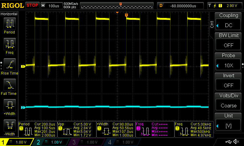

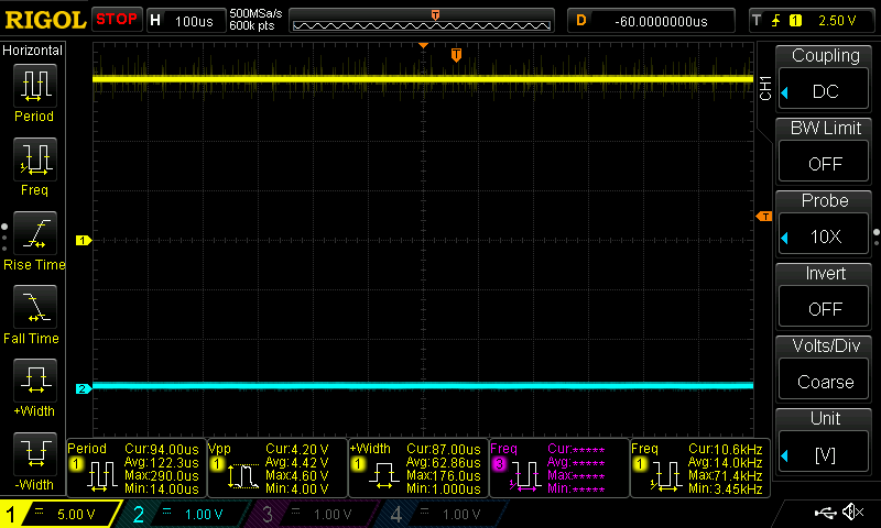

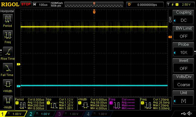

    两个 UCC21520 IC 正在工作(输出与输入匹配)、如图6所示。
    第三个 IC 具有以下行为(仍然运行怪异)。
    我尝试将 IC!Disable 引脚接地、但它仍然具有附加的 pic2 (Pic2_BAD_OUTB_TO_VSSB)中的输出。
    请告诉我您认为有什么其他帮助。
    图片3和4上有一些噪音、但可能是电源发出的噪音??
    PCB 上的电源总线上有10uF 和0.1uF 电容器。
    Pic1_INB_TO_GND
    PIC3_VCCI_TO_GND
    PIC4_VDDB_TO_VSSB
    PIC5_outa_TO_VSSB
    PIC6_Working_Output_for_OUTB_GND_IC_U2_U3
