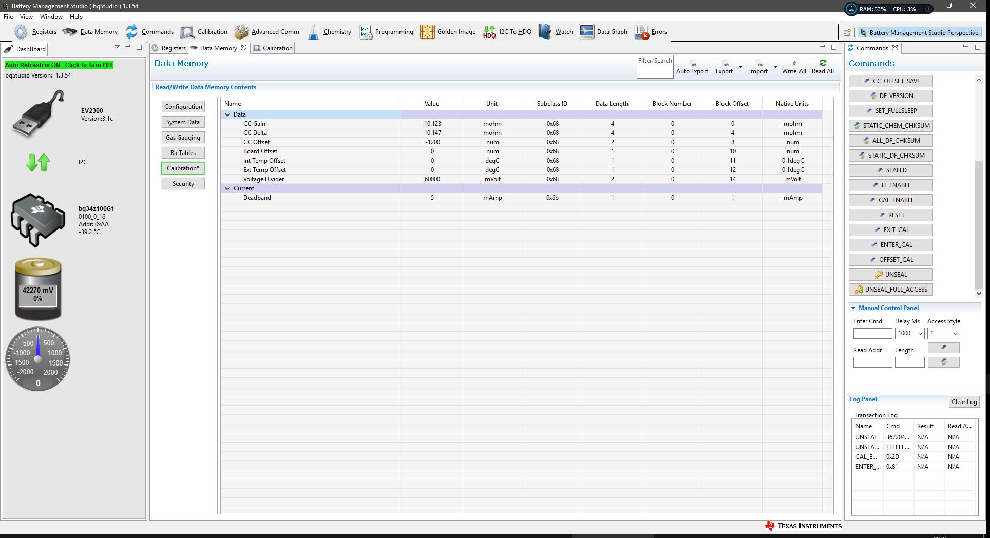

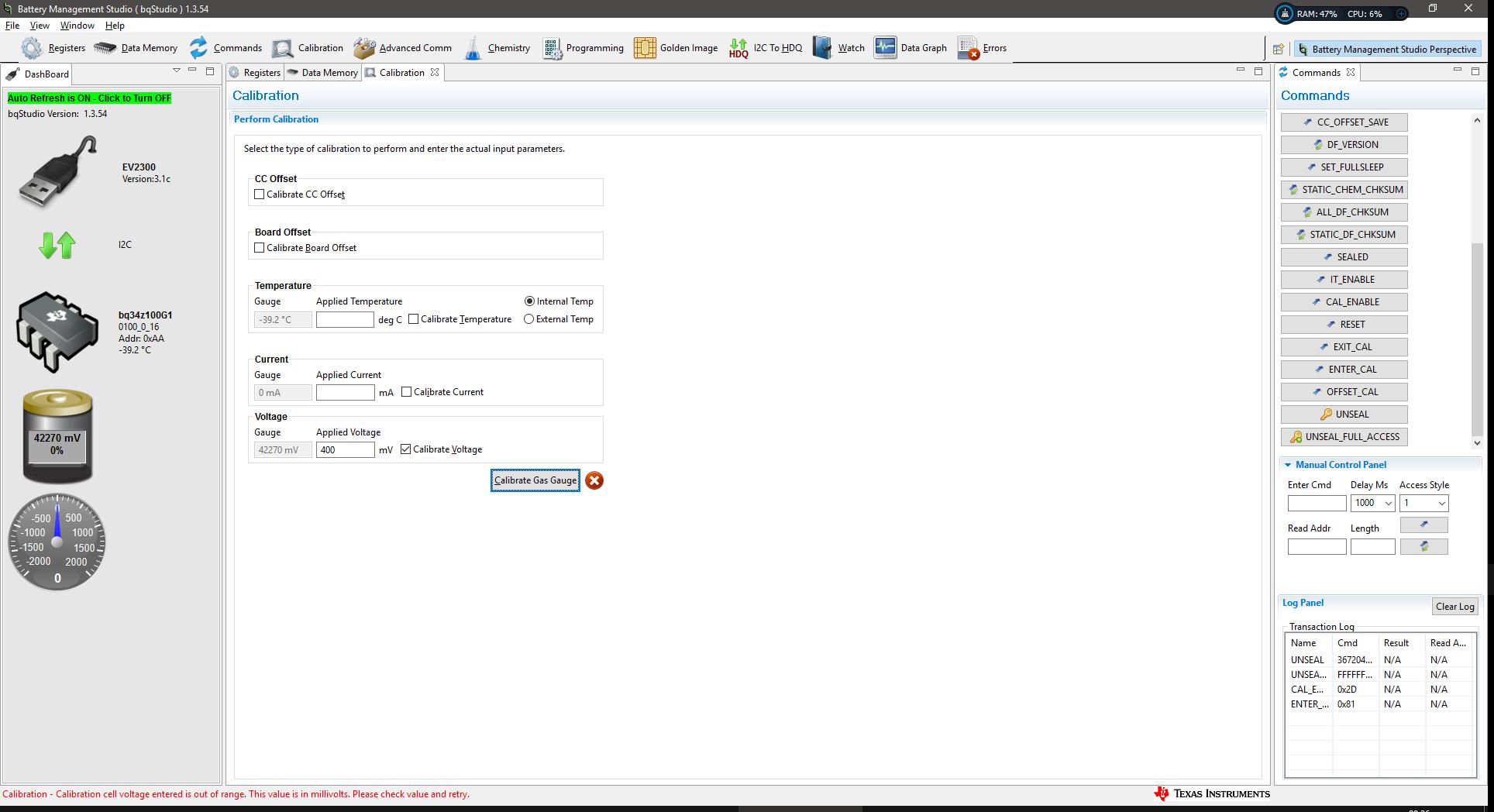

我有一个连接到 bq34z100-G1的15s LiFePO4电池堆栈。

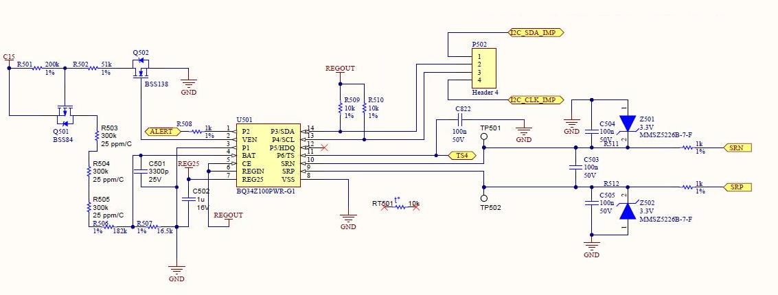

我将分压器设置为60Vmax (=16500*(60000-900)/900)、并将一个1.083Mohm (3x300k + 182k = 1.082Mohm、已实现)电阻器与16.5k 固定电阻器串联。
我将分压器校准为60000mV,将 FlashUpdateOKCellVolt 校准为3500mV (=2800*15*5000/60000)。 VOLSEL 寄存器被置位。

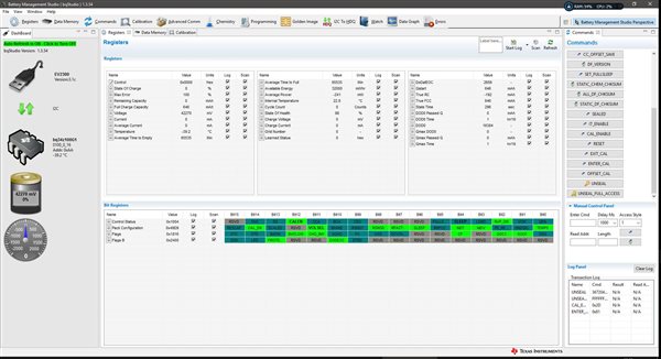

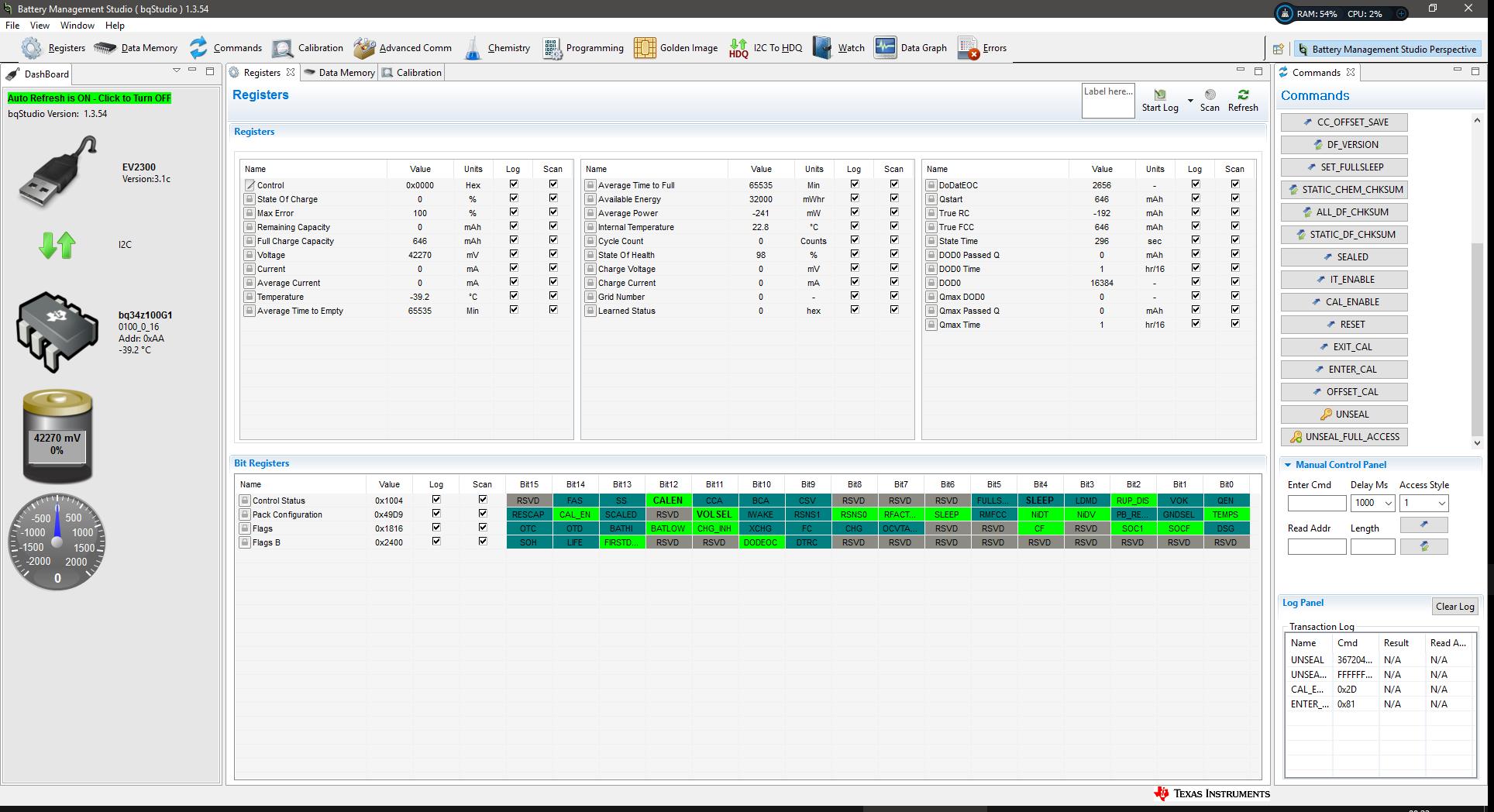

问题是、当我施加48520mV 的电压时、我得到42240mV 的读数。
我测量了 BAT 引脚上的电压、它是正确的(= 0.708V = 48520*62500/(62500+1082000)。
是否有任何帮助/提示?

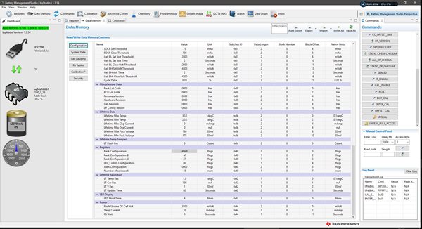

    你好、Maruo、
    您是否按照 EVM 用户指南第3.2.1节中的说明设置了数据闪存中的电池节数? 您是否还按照用户指南中的说明执行了电压校准?
    Onyx
    您好、Onyx。
    是的、我设置了电池节数。 我的电压校准问题是、当我尝试校准时、电压超出范围。 我应该怎么做?
    对于较低的值、它会提供相同的误差、例如400mV:
    我的设置如下图所示:
    实现的电路为:
    有时我也没有任何理由获得此错误:

    测量时、BQ34Z100的输入电阻为100k。
    Nicolas

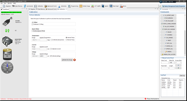

    但是、现在我得到"输入的校准电芯电压超出范围"错误。
    施加的电压为48010mV、BAT 引脚上的电压为724mV。 (VOLSEL = 1 /电芯数= 15 /闪存更新正常电芯电压= 3500)
    是否知道校准为何不起作用?
    我将底部支脚的值更改为16k9、将顶部支脚的值更改为1.02Mohm、它起作用了。
    分压器值设置为61318。
    输入电阻会改变分压器的值。
    啊、好的。 现在我明白了。
