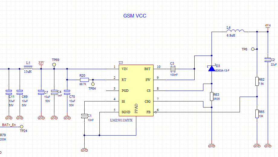

我已经使用 Webench 设计器设计了一个直流/直流稳压器。 (请参阅随附的原理图)
向稳压器供电时、输出按预期调节至4.4V
问题是、当输入电压在短时间内下降(即在0V 和12V 之间以0.5s 间隔切换)时、输出有时仅在输入设置回12V 时恢复到3.36V。
为了将输出恢复到4.4V、我需要切断输入电源至少10秒。
该设计旨在用于车辆内部、发动机曲轴肯定会导致输出卡在故障模式下。
请就设计提供建议、如果可以克服这一问题?

    当输出电压恢复失败时、转换器是否切换?
    增加软启动时间是否有帮助? 您可以尝试将 C1从10nF 增加到47nF、然后重新测试?
    您能否在正常和异常情况下使用示波器测量开关节点处的电压? 希望在示波器屏幕截图中看到几个周期周期。

    尊敬的 David:
    感谢您的回答。
    我已经尝试了47nF、甚至高达100nF、没有任何变化。 我仍然获得故障输出。
    当处于故障模式时、转换器不会切换。 请参阅随附的故障 VS 正确转换器输出示波器图像。

    尊敬的 David:
    我做了更多的测试并注意到以下几点:
    我的设计实际上使用的是 LM25011a、而不是 LM25011。
    对我的工程设备进行了初始测试、他们安装了 LM25011 (我已为其订购了样片)
    安装 LM25011后、我无法使设备锁定错误的输出电压。
    现在、我已经尝试比较 LM25011和 LM25011a 之间转换的输出开关频率、但这与之前答复中捕获的示波器图像相同。
    您能否尝试解释两个器件之间的差异以及上述行为是否可行?
    我们进行了300个器件的生产运行、我们需要解决这个问题。
    您是否认为可以通过调整一些值来实现这一点?

    你好、Hano、
    我想从您的描述中、您在启动时可能会遇到启动以切换 UVLO 的问题? 我认为 LM25011延长的最短关断时间有可能帮助您在 Cboot 电容器上获得更大的电荷? 如果您比较 LM25011A 和 LM25011的 Toff 最小值时间、您会发现 Toff 最小值对于您成功使用的器件而言更长。
    您可以在无法开始验证电容器上的电荷下降的情况下测量引脚9和10之间的电压... 用于切换 UVLO 的最大 BOOT 电压为4.4V、这意味着在高侧 FET 导通期间、如果电压降至低于该 UVLO 电压、它将关闭高侧 FET ...
    如果您在所有情况下都可以使用 LM25011、则可以选择使用该器件。 如果您选择使用 A 版本、则可能需要尝试调整 Cboot (减小)或降低 Lbuck。 我认为、有一些负载也会有所帮助?
    调整软启动时间等其他事项也可能有所帮助?
    希望这对您有所帮助?
