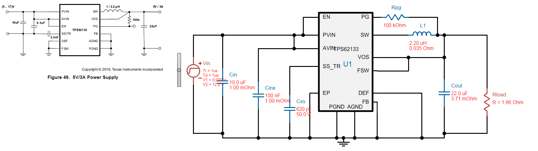

当我将 webench 原理图与数据表中的原理图进行比较时、我发现 fsw (开关频率选择)的连线不同。
数据表:接地-> 2、5MHz
Webench:至输出电压->在电压出现或根本不起作用之前、先有2、5MHz?
将 fsw 连接到输出电压的目的是什么? 还是这是一个错误? 请参阅下面的两个原理图。
    尊敬的 Thomas:
    您是否已经了解了 D/S 中讨论 FSW 引脚的第8.3.5节?
    此外、TPS62135/6是支持更高电流、更小尺寸和更高精度的新型器件。
    我刚才这么做了、谢谢。
    它就像我所说的那样工作。
    那么、高频的可用输出是更稳定的吗?
    对于任何直流/直流、较高的开关频率会降低效率、但会减小解决方案尺寸和/或降低输出纹波。
