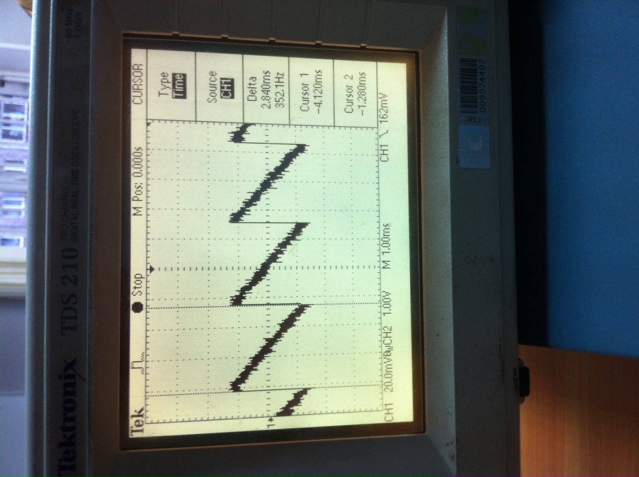

VIN=2.0-5.5V >> TPS63020 3.3V>>为 MCU、RS-485、CAN、RS-232和 GPS 模块 EVA-M8M 供电。 为了获得良好的 GPS 信号 、EVA-M8M 应使用3.3V 和最大纹波50mVpp 供电。
此设计的另一项要求是睡眠模式下的功耗不超过3mA。
在对原型进行测试后、客户发现其器件在睡眠模式下的总体功耗为9mA、其中 TPS63020为7mA。
经过进一步研究:
1) TPS63020配置了省电模式=禁用(引脚 PS/SYNC 连接到 Vin)。
电压纹波为20mV。 GPS 模块的信号正常。 但电源抑制为7mA。

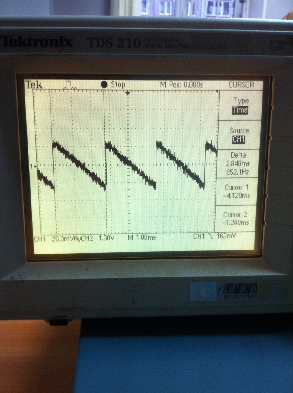

2) 2) TPS63020配置的省电模式=使能(引脚 PS/SYNC 连接到 GND)。
电压纹波为65mV。 示波器上有"锯"。 GPS 模块信号非常差。  TPS63020的电源支持为100uA。
我应该提到 TPS63020开关省电模式=在负载为200mA+后禁用、但在数据表中描述的它应该在100mA 时切换。
因此、它们不能在 省电模式=禁用(由于功耗较大)下使用 TPS63020、也不能在  省电模式=启用(由于电压噪声较大)下使用 TPS63020。

    PFM 模式下的纹波应高于强制 PWM 模式下的纹波。
    通过增加更多的输出电容(可以使电容加倍)可以缓解这种情况
    测量是在 EVM 还是客户电路板上完成的? 您可以分享原理图吗?

    是的、他们最终可以使用 MCU 在省电模式和强制 PWM 之间切换运行。 我不希望它复位 MCU。 仅为了突出显示 PS/SYNC 引脚不应悬空。
    您可以通过私人消息发送原理图以进行审阅。
    您能否通过私人邮件共享有关最终应用的更多详细信息?
