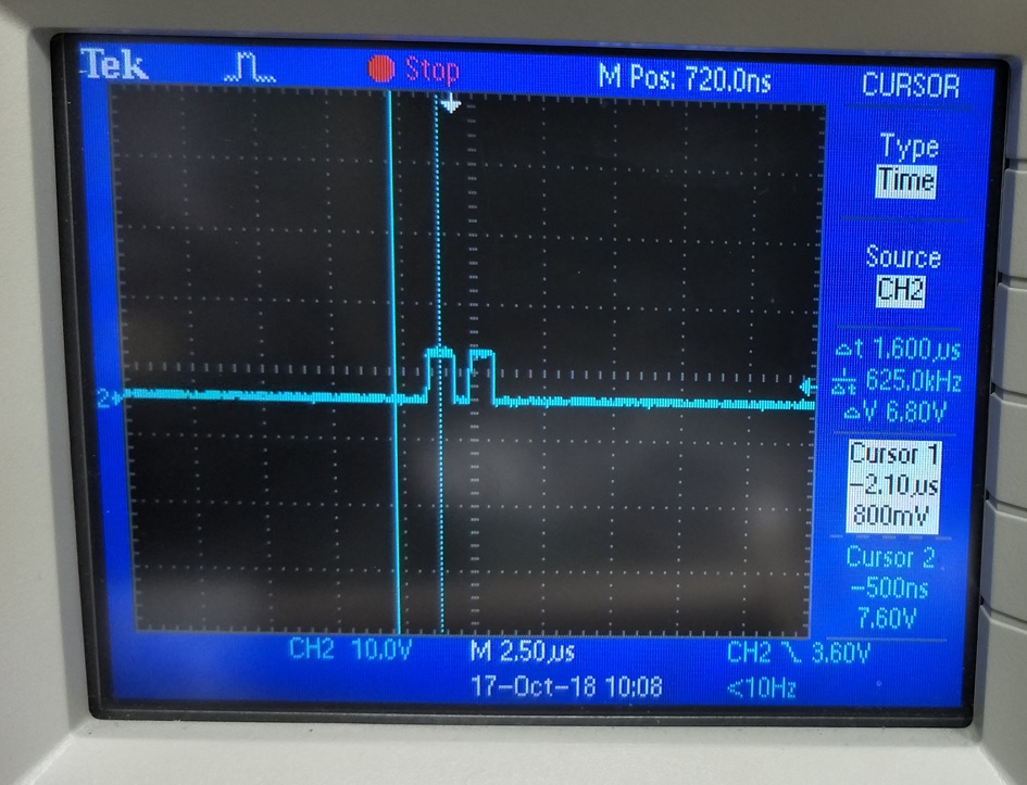

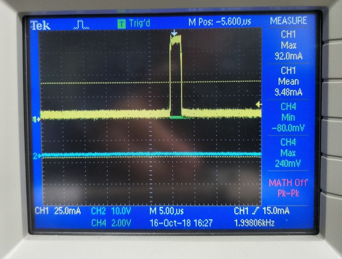

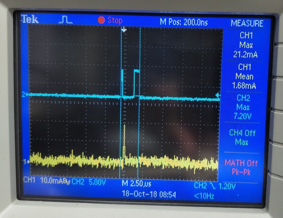

我使用 TPS92602引导拓扑来驱动15个 LED。 因为我的一个 PCBA 板无法达到我的照度要求、所以我分析这个板并发现一些奇怪的东西。
图1是良好的电路板 GDRV2波形,图2是糟糕的电路板 GDRV2波形,占空比非常不同。 这种不同的占空比会导致不同的 LED 电流。 图3 是 PWM 调光时的良好板 LED 电流、图4是不良板 LED 电流。 不良电路板 LED 电流峰值较高、但时间较短。 当我增大 PWM 调光占空比时、峰值电流值将减小、但当我增大 PWM 调光占空比时、良好的电路板峰值电流会略微变化。 我希望所有电路板都能像图1一样运行。
ICTRL2电压为32.7mV
直流/直流 PWM 频率为外部600kHz
PWM 调光频率为2KHz
下图中的 PWM 调光占空比为1/200。
VIN 为19V
图1.
图2.
图3.
图4.

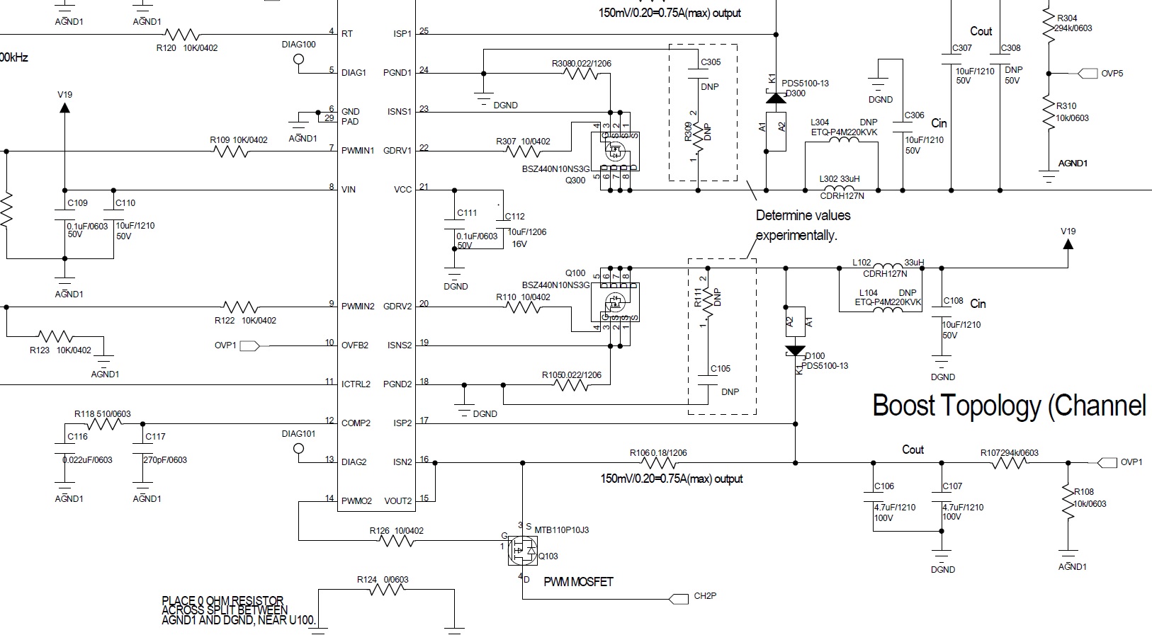

图5原理图

    如果正如您所说、PWM 占空比为1/200、则 PWM 导通时间应为2.5us。 图4中的导通时间似乎为2.5us、而导通时间为图3为5us。 哪一个数字是正确的?
    我们以前没有看到过类似的问题。 您是否曾尝试将另一个器件放置在"坏的"PCBA 板上、以查看它是否可以正常工作?

    我按如下方式更新图。 图1是良好的板、图2是坏板。 蓝色线是 GDRV2的信号、黄色线是 LED 电流。 我已将"Good One (好一个)"的 LED 更改为"Bad One (坏一个)"、但这种现象是相同的。
    您是说我可以更改坏的 TPS92602以查看它是否可以正常工作吗?
    图1. 良好的电路板 LED 电流和引脚 GDRV2
    图2. 电路板 LED 电流和引脚 GDRV2损坏
    由于您的开关频率为600kHz、并且 LED PWM 导通时间仅为1/2000/200=2.5us。 每个 PWM 调光周期中只有1.5个周期。 您可能会在每个 PWM 调光周期中获得不同的波形。 您所需的 PWM 调光比率是多少? 该器件很难获得具有2kHz PWM 调光频率的1/200 PWM 调光比。 您可以尝试使用较低的 PWM 调光频率、例如200Hz。
