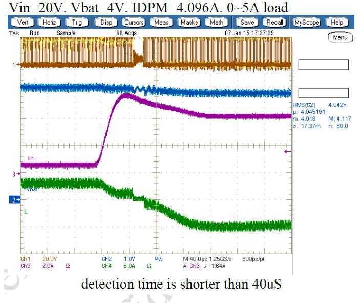

我收到了客户关于随附波形的问题。
μs 正常负载波动、反应时间快至200 μ s、但在从电池运行切换到19V 运行时、HPB 反应时间长达53ms。 是否可以使53ms 的速度加快?
如果有解决方案、我将等待您的建议。
Kenji

    您还能测量 一些波形以供参考吗? 我还在负载瞬态测试期间捕获了一个涡轮增压响应波形、供您首次参考。 根据我们的测试条件、响应时间约为40us。

    ① HPB μs 当负载在电源#1 (19V)输入期间增加时→B_STAT:82 μ A。
    ② HPB μs 19V 输入供电电池供电、高负载电流(附加文件中为19V/4A)→B_STAT:53 μ A。
    e2e.ti.com/.../BQ24780_0030_Hybrid-Power-Boost_2800_2_2900_.pdf
    ②;我想 μs 如何将 B_STAT 设置为大约100 μ s。
    Kenji

    进入混合升压模式的延迟是您记录的典型延迟。 如果降压转换器以 CCM 模式运行、这意味着电感器已充电、则进入混合升压模式的延迟处于50-100us 范围内。 如果降压转换器以 DCM 运行、这意味着电感器未充电、则从低电流到高电流瞬态进入升压模式的延迟可能在50ms 范围内。 这是降压转换器内部延迟和电感器压摆率的组合。
    尊敬的 Jeff:
    感谢您的回答。
    这是否意味着您的观点不能约为100us?
    μs 是否有方法将其缩短至大约100 μ s?
    Kenji
