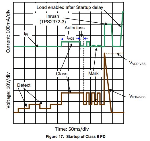

    简单地说、两个信号都应将其接地探针连接到 VSS。 黄色通道应该是以 VSS 为基准测量的 RTN。 您希望能够看到 RTN-VSS 之间的导通 FET 保持浪涌电流限制。
    它应与下图类似:

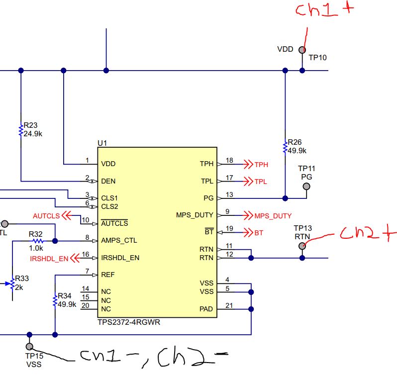

    不幸的是、我的同色电极的探头似乎没有浮动、因此将探头的负极端子连接到 VSS 实际上会将其降至0、从而使 VDD-VSS 电压始终大于40V。 在 VDD 上使用一个探针、在 VSS 上使用一个探针是解决此问题的一种方法、因此我可以看到两者之间的真正差异。
    Oleh、
    您是否无法将2个示波器通道的两个接地连接连接连接到 VSS 并看到它们以相同的电压为基准? 我们使用的示波器在通道之间有一个共用的接地层。
    我们测量 RTN (不是 VSS)、因为我们测量 RTN 和 VSS 之间导通 FET 的 VDS。
    我们希望在以下测试点进行测量:
    第二个通道、以 VSS 为基准、在浪涌后热插拔 FET 导通时、最终将为0V。 此外、在成功浪涌后、PG 将变为高电平。
    Tom Amlee
    PoE PD 应用工程师
    是的、我们的门槛没有浮动引线、因此 CH1 -和 CH2 -始终为0V、当连接到 VSS 时、会导致电流从 VSS 流向 CH1 -或 CH2 -
    这就是为什么我必须将 CH1+连接到 VSS、并将 CH2+连接到 VDD 的原因
