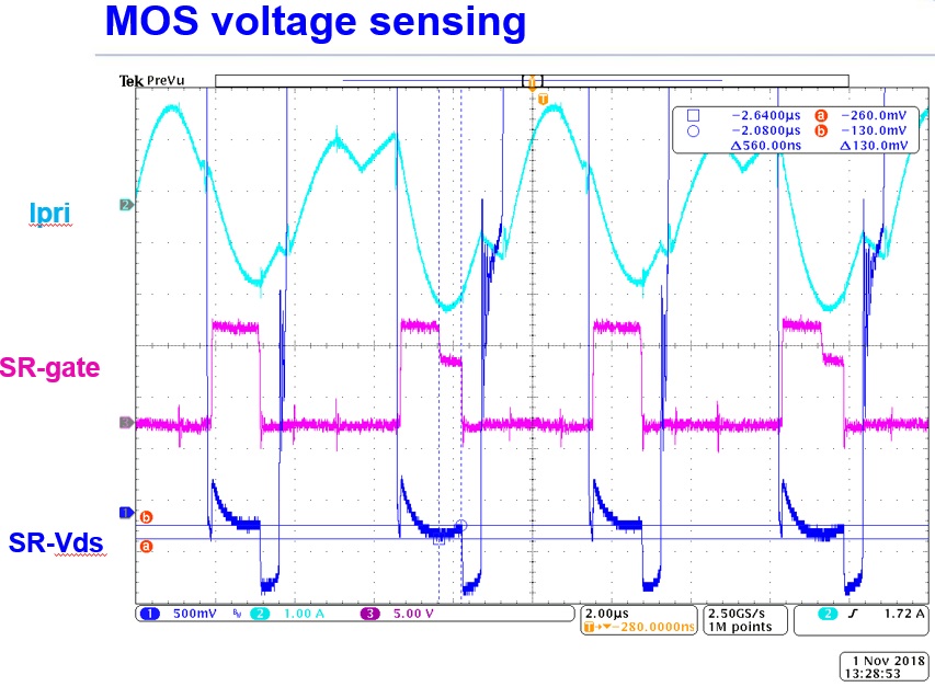

    VDS 感测波形如下:
    放大负极部分、  当栅 极关闭时、感应电压似乎在-130mV 至-260mV 之间
    是否有任何传导导致 IC 判断并决定关闭栅极?
    比例栅极驱动器(根据设计)从上一个脉冲宽度确定的驱动脉冲的后半部分开始。 这两者看起来没有比例栅极驱动器、看起来像开始成比例、但应该更早开始。 两者无法将 VDS 调整为-50mV、因此 Vgs 会不断降低电压并导致栅极关断。
    具有比例栅极驱动器的两个器件最初尝试将 VDS 调整为-50mV、但即使在其先前脉冲宽度的90%处也无法实现、因此 UCC24612改变以将 VDS 调节为-150mV、但这会由于"深度"CCM 运行而导致 VDS 关闭。

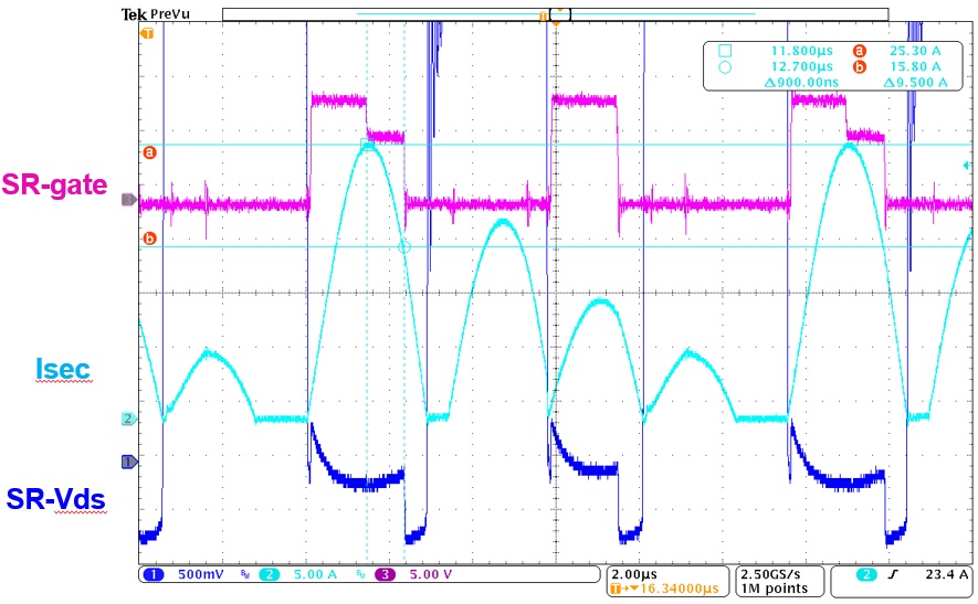

    而次级电流波形如下所示:
    在满载条件 下、TT 看起来像在深度 CCM 模式下、因为当栅极电压为10V 时、Rds-on 为6m Ω、因此当次级电流为25.3A 时、Vds 为-150mV、然后将栅极电压降至4.5V。
    当栅极电压为4.5V 时 、Rds-on 为8.8m Ω、因此当次级电流为15.8A 时、Vds 为-150mV、栅极关断。

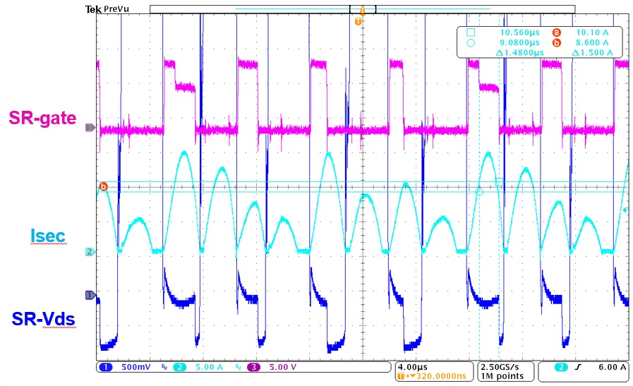

    当负载 变得很重时、我发现了这个问题。  (照片为2A)
    此时、阈值为-50mV、我 知道根据上一个周期、比例驱动在前50%被禁用。
    由于 上一个周期的导通时间减少、栅极导通时间太早(在次级电流上升时间)。
    因此、Rds-on 可能太小、导致电流失衡、或者 补偿环路不稳定、需要进行检查。
    所以,下一步我将增加 Rds-on,也许可以调整 补偿电路,尝试让次级电流像 麦当劳的波……
