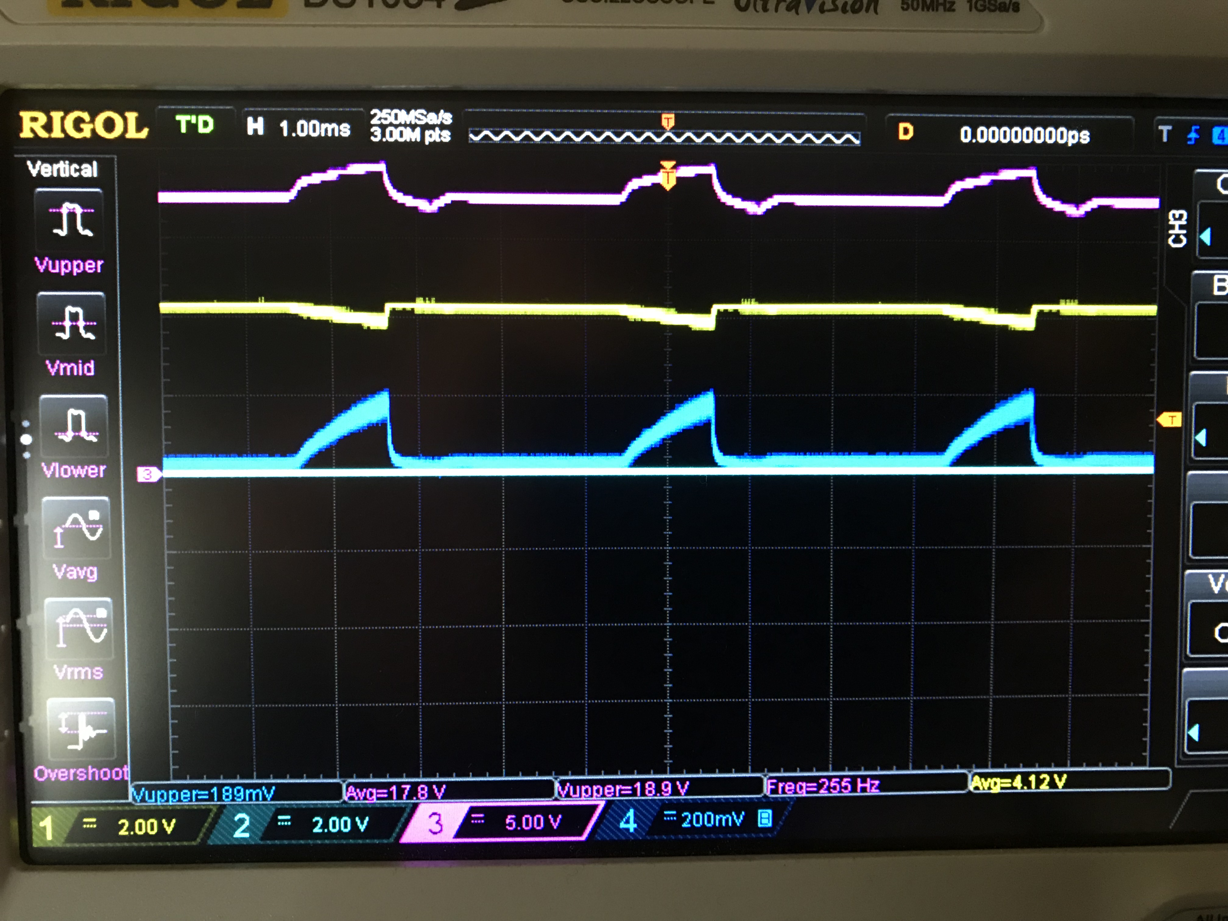

我正在尝试基于 TPS61169芯片设计 LED 驱动器。 我需要以50mA 电流(~21V @ 50mA)驱动7个 SFH 5240S 红外 LED (VF 大约为3V)。 电源电压范围为3V 至4.5V。
 与 TPS61169一起使用:
  • 10uH LPS4018-103MRB 电感器
  • NSR0240肖特基二极管
  • 输入和输出上的电容为4.7uF
  • 反馈中的3.9 Ω 分流电阻器
问题是、驱动器仅在高于5V 时才开始工作。 当电压低于5V 时、它会将电压升至所需的电平、然后切断电源并重复此操作。 我在示波器中添加了一张图片、其中我监控反馈引脚上的电压。
问题可能出在哪呢?
/Janis

    好的、谢谢。 能否提供以下波形:Channel1=Vin、Channel2=SW、Channel3=Vout、Channel4=FB? 由于这有点奇怪、我需要更多波形来分析这种现象。 谢谢。
    肖恩
    我在某种程度上无法在 SW 引脚上捕获信号、而不会在其他信号上引入噪声。 第一张图片仅显示 VOUT、VIN 和 FB。
    粉色-肖特基二极管后面的输出电压。
    黄色- VIN
    蓝色-反馈引脚
    在第二个屏幕截图中、SW 上显示浅蓝色、而 SW 上显示深蓝色- FB (遗憾的是、SW 产生了感应噪声)。
    非常感谢您的帮助! 谢谢!
    /Janis

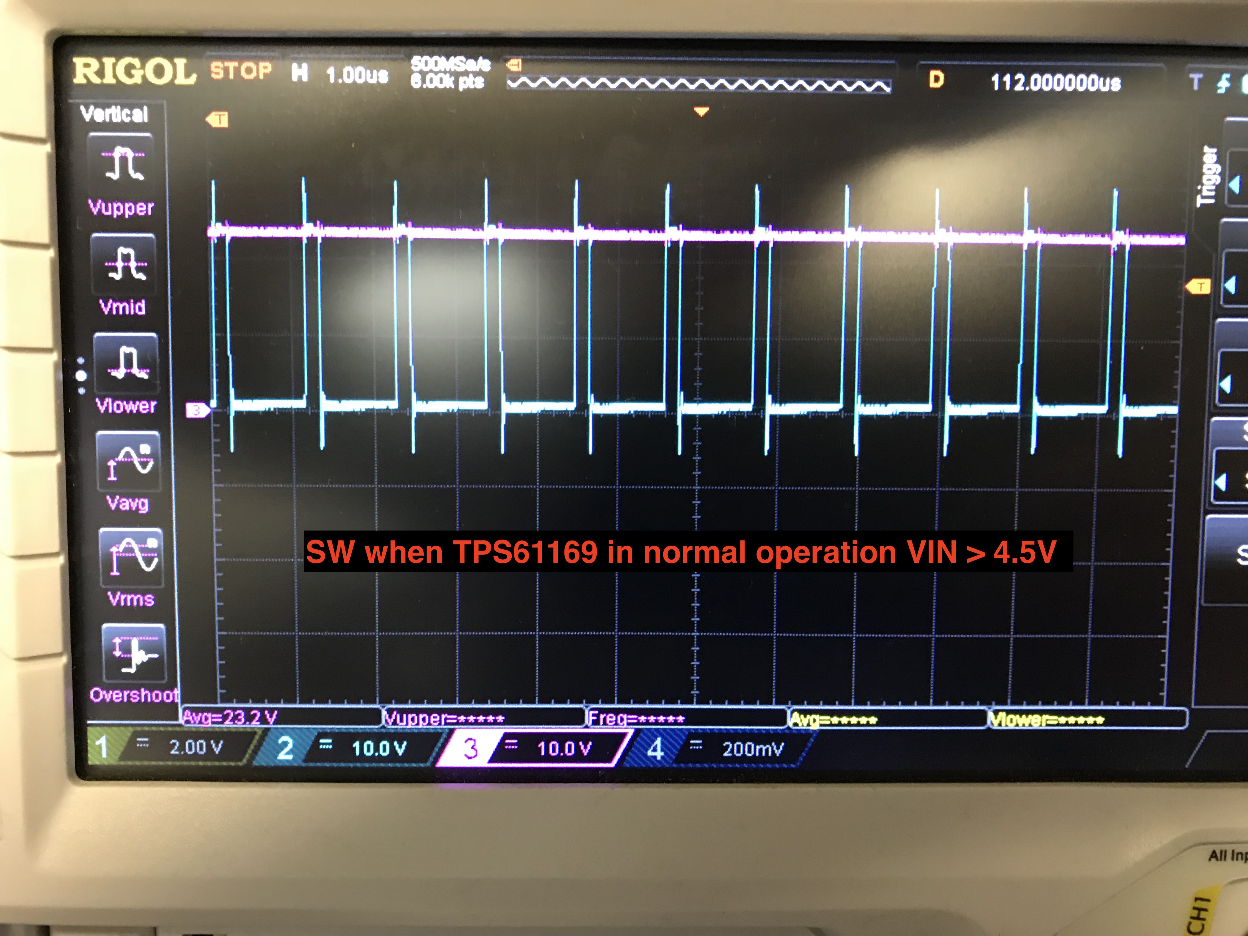

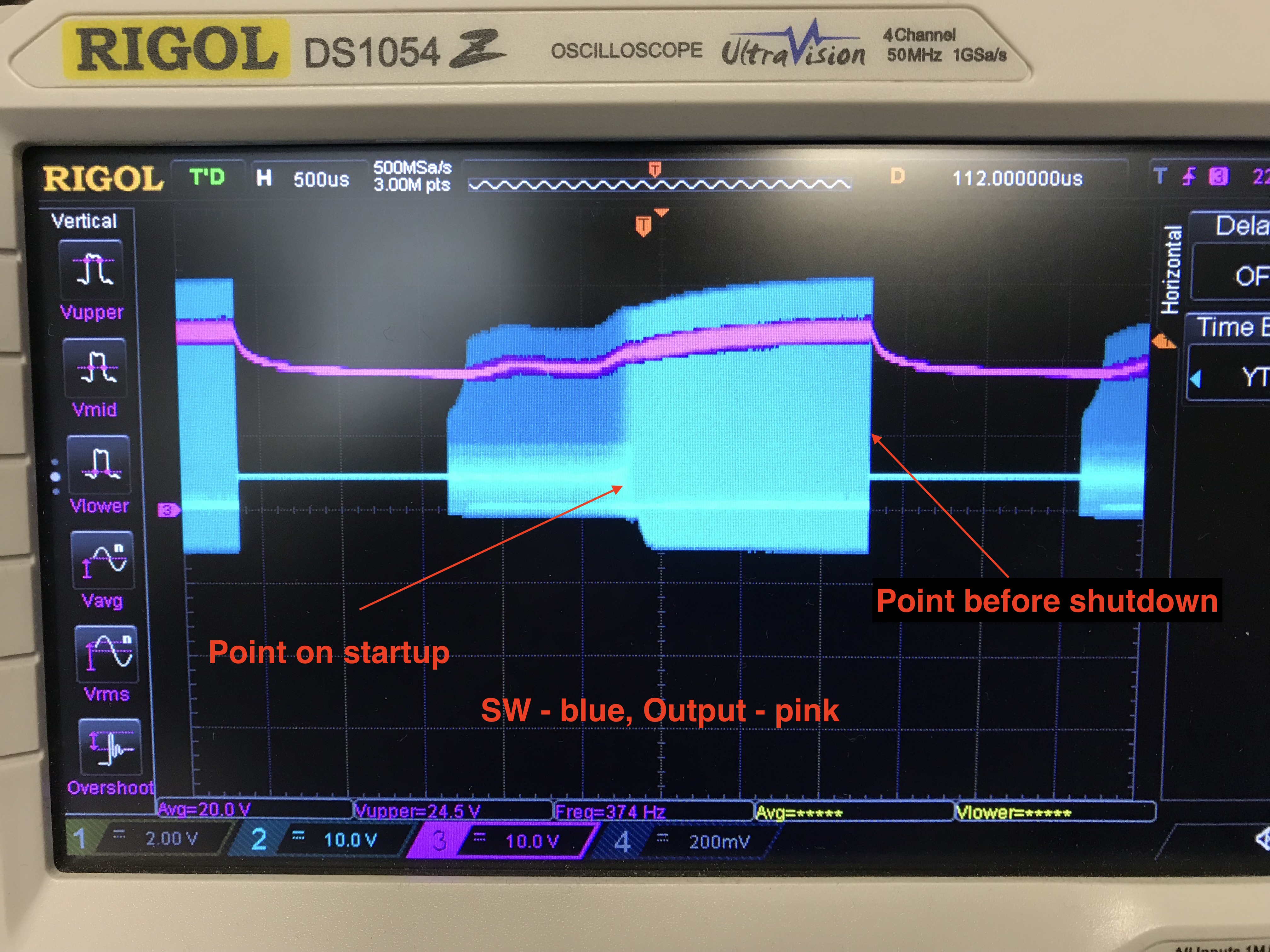

    Janis、您好!
    TPS61196似乎未正确启动。 您能否放大 SW 波形? 请检查连接。 您能不能帮助执行 t 低于测试:
    (__LW_AT__)1 μ A 您是否可以尝试使用白光 LED 进行测试?
    (2)您是否可以尝试使用 PWM 来触发电流?
    肖恩
    您好 Sean、
    在下面、您可以找到几个经过缩放的 SW 波形。 我注意到的一点是、当我将示波器探针连接到 SW 引脚时、TPS61169开始使用较低的电压(低至3.8V)。
