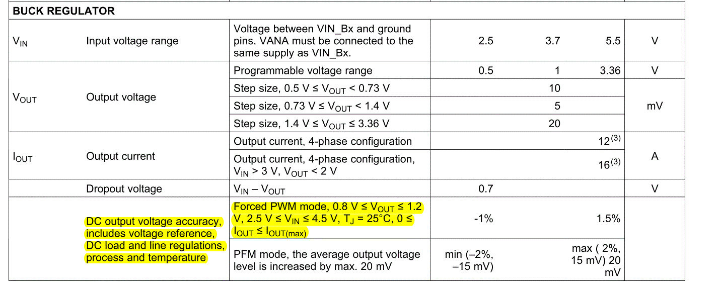

    我想知道的是数据表 P.6中描述的输出精度。 我将其附在下面。
    测试条件为 Tj = 25°C、输出电压范围不是整个范围。 因此、我想知道以下条件下的输出精度。
    在・范围内为1 μ A
    当输出电压为0.5V <输出电压< 0.8V 时为・μ A
    YUto Sakai
    您好、Sakai-San、
    感谢您的提问! 这是我们需要在下一个数据表修订版中更新的一点。
    目前、请参阅具有完全相同设计但不同 OTP 配置的另一个器件;器件型号为 LP8758-E0;其同一页面上的数据表列出了整个范围内和结温–40°C≤TJ≤+125°C 范围内的输出精度; 这样、最小值为(–2%、–15mV)、最大值为(2%、15mV)。
    如果您有更多问题、请告知我们。
    您好、Phil -San、
    我看到了 LP8758-E 0的数据表、但输出精度为±2%或±20mV。
    数据表的值20mV 是否为正确的保证值?
    YUto Sakai
    您好、Sakai-San、
    对于 LP8758-B0、我们的下一次数据表更新将是:–40°C≤TJ≤+125°C 结温范围内的整个范围内的输出精度:
    最小值:当输出电压从0.5V 至0.75V 时为–15mV、当输出电压大于0.75V 时为-2%。
    最大值:当输出电压从0.5V 到0.75V 时为+15mV、当输出电压大于0.75V 时为+2%。
