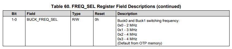

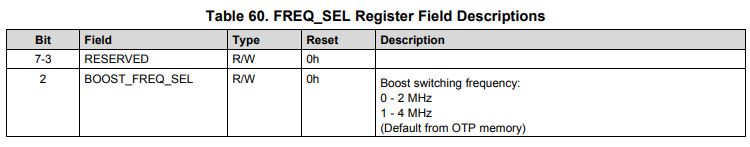

如果客户想要更改 FSW、是否 只需更改 FREQ_SEL 寄存器(偏移= 31h)中的寄存器值?
我在降压和升压模式中看到默认设置为2MHz。 我是对的吗?
另一个问题是如何更改 OTP 默认值?

    您好、Tuomo、
    您是否可以向下列出该命令、以了解如何在降压和升压转换器中将 Fsw 从4MHz 更改为2MHz?
    BR、
    Jason
    您好 Jason、
    可通过 I2C 写入将 FSW 从4MHz 更改为2MHz
    降压转换器
    BUCK_FREQ_SEL = 0
    升压转换器
    BOOST_FREQ_SEL = 0
    图莫
    数据表中的线夹
    发现对于 LP87702DRHBRQ1、不能更改 FSW。
