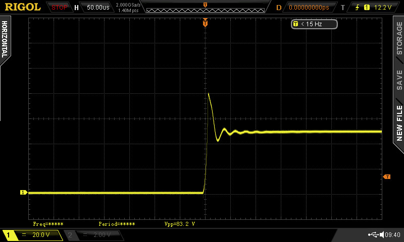

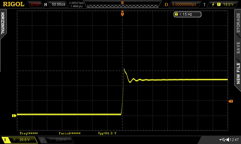

我使用 LM5166以386mA 设计从48V 切换到5V。 我之前使用过58V 关断电压/93.6V 钳位 TVS 二极管、在某些情况下、我通过桶形连接器插入了48V 电压、有时 Vin (引脚2)会爆炸、而芯片必须更换。 显然、存在电压过冲至80V+、这高于芯片的65V 最大额定值。
但是、我已将 TVS 二极管替换为48V 关断电压/77.4V 钳位、并在多个测试变化时将电压过冲降低至约60V-70V。
图1:48V TVS 二极管
图2:58V TVS 二极管
我的问题是、对于图中所示的给定时间内的最大电压过冲、我是否清楚地了解我的新设计。 数据表上的脉冲或连续信号最大额定值是65V 吗?
    您好 Dmitriy、
    数据表上的65个最大额定值适用于建议的工作条件。 这意味着器件可以在 VIN 引脚上看到连续的65V 信号。
    但是、如果电压在任何时间段内达到最大值以上、则器件功能不再得到保证。
    如果您有任何其他问题、请告诉我。

    该器件的额定 ESD 电压为数千伏。 这与我得到的70V 10微秒脉冲相比如何?
    这是一个好问题。
    ESD 测试仅持续1-4 ns、为了限制电流、从电源到引脚的串联电阻也会进行此测试。 这是为了模拟 ESD 事件。
    当输入被热插拔时、此器件可看到一个高于绝对最大值的电压持续时间远远超过甚至10ns。 此时、ESD 保护不会保护器件免受过压影响。
    请告诉我这是否仍然不清楚。
