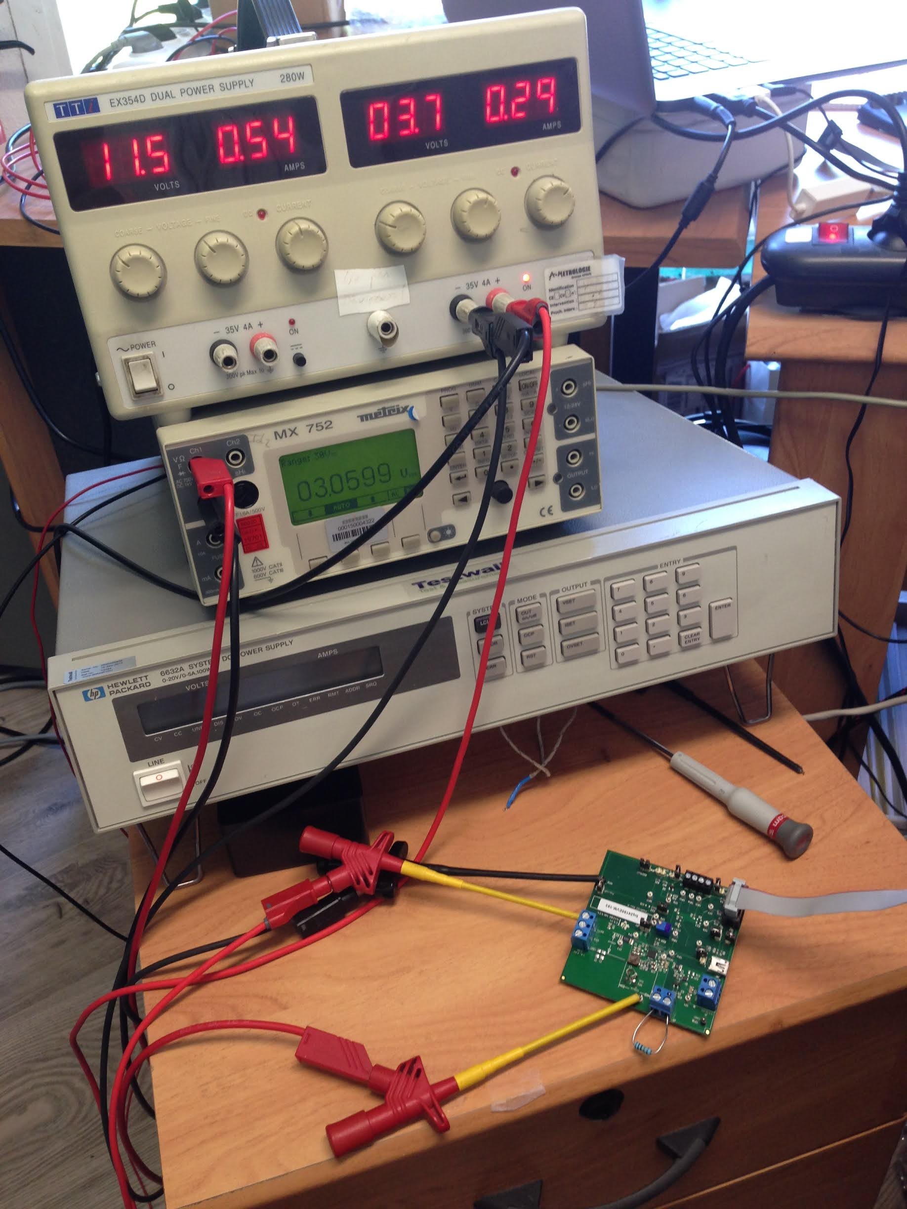

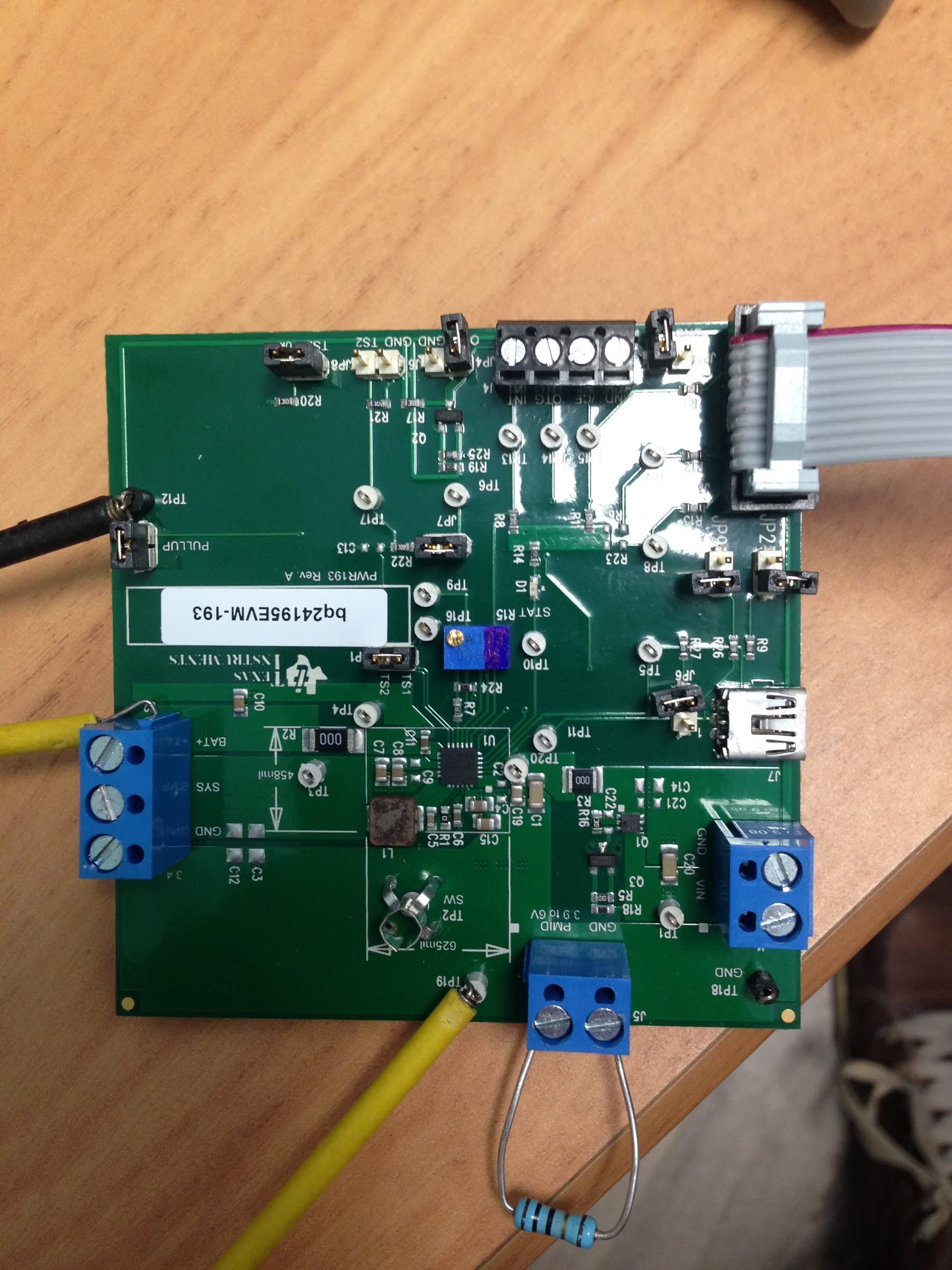

我正在测试模块 BQ24195作为新产品、我将 BQ24195EVM-193与 USB 接口适配器 HPA172搭配使用。
我正在尝试测试 PMID 升压模式、仅使用电池电源 BAT+@ 3.7V (使用张力源)。 我已按照手册 http://www.ti.com/lit/ug/sluua18a/sluua18a.pdf 第9页中的步骤操作。 我在 PMID 和 GND 之间有一个10欧姆的电阻分支。 但我在引脚 PMID 和 GND 之间测量3.09V、而不是预期的5.1V。

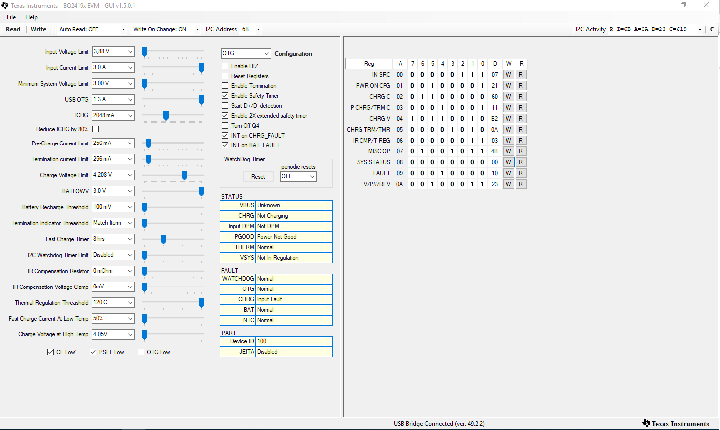

我在 GUI 上具有以下配置:
我们看到寄存器状态不会进入 OTG 模式。

OTG 引脚处于3.6V 的"高电平状态"、不知道它是否足够。

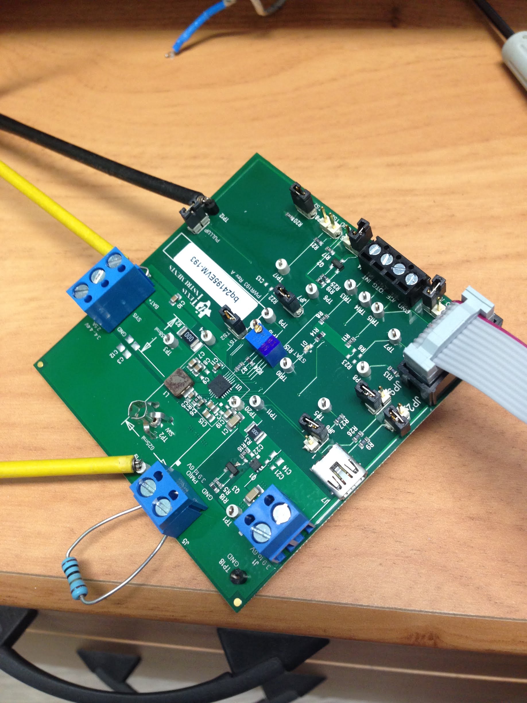

查看测试照片:
    您好、Carlos、
    您能否尝试从 PMID/GND 上移除负载电阻器、启用 OTG、验证器件是否可以升压、然后施加负载? OTG 从电阻器启动期间的浪涌电流可能会在 OTG 期间导致 OCP 事件、并使器件从 OTG 中起步。
    您好、Carlos、
    您能否在具有和不具有10欧姆负载的情况下测量 BAT+引脚(使用 TP4)上的电压?
    Joel H
    当然!
    不带 PMID 负载的 BAT+引脚:3.75V
    BAT+引脚、PIMD 负载:3.69V
    无 PMID 负载的 PMID 引脚:3.31V
    PIMD 负载下的 PMID 引脚:3.09V
    感谢您的关注
    我这样做了,但没有成功。
    实际上、OTG 引脚始终处于3.65V、我无法通过 GUI 对其进行控制。 当我连接 JP4绑带时、它会变为0 (强制连接到 GND)。
    此外、未验证 GUI 设置的@3.7V VSYS 调节。 例如、当电池电平降至3.2V 时、VSYS 也会降低。
    因此、我想知道我是否没有烧断该板。 我想我会尝试购买另一个、只是为了检查。 我明天可能会有它。
    不管怎样、如果您有其他想法、请告诉我。
    您好、Carlos、
    我还会再次检查 USB 适配器是否未将 OTG 引脚拉至低电平。 GUI 底部有一个按钮、用于控制标有"OTG LOW"的 USB 适配器 OTG 控制。 我将两次切换该复选框、以确保它没有出现毛刺脉冲并且仍然保持 OTG 引脚为低电平。 配置设备以排除 USB 适配器并查看设备 OTG 后、始终可以移除 USB 适配器。
