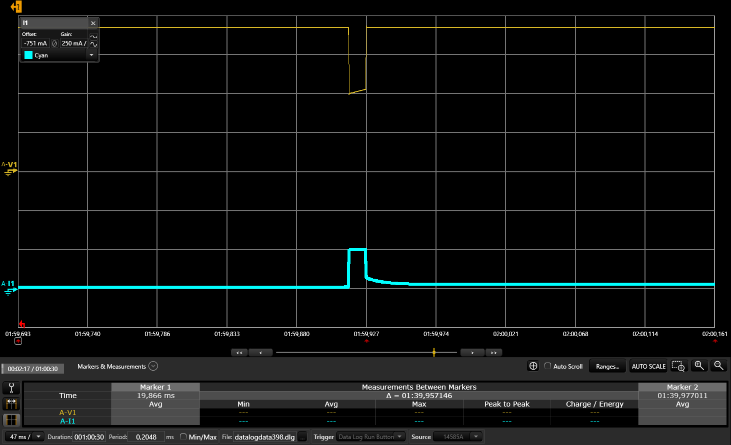

    为了尝试了解发生的情况、我 删除了 AP2280、以减少可能的错误来源。

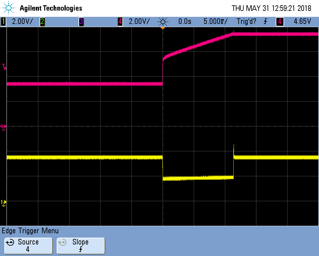

    我使用直流电源分析仪而非电池进行了一些测量。 电源分析仪 设置为提供3.6伏特、电流限制设置为限制为250mA。
    在此图中、您可以看到 V1 (黄色):BATT_MEAS 和 I1 (蓝色)电流。
    在此图中、您可以在通道4 (粉色) 7.5V 和通道1 (黄色) BATT_MEAS 中看到:
    因此、我已使用 上拉电阻(SHDN、引脚4 LM27313)激活了 LM27313、然后您可以看到 BATT_MEAS 在启动过程中如何下降(大约2伏)。
    这就是我要尝试理解的内容。
    有什么建议吗?
    此致。
    您好、Oscar、
     如果您要验证此输入压降是由于软启动时间所致、能否执行以下测试来证明它。
     是否可以将  电源分析仪的电流限制设置为1A? 和测试?
     另一个想法:可以使 C6增大到47uH、然后进行测试?
    您好、Jing、
    我进行了测试。
    限制 为1A 的直流电源分析仪:
    第一个图形:BATT_MEAS (黄色)和电流(蓝色)。
    第二个图形: 通道4 (粉色) 7.5V 和通道1 (黄色) BATT_MEAS:
    2、直流功率分析仪 、电流限制为250mA、但 C6 = 47uF
    电容器可改善大约1V 的压降。 我认为这可能已经足够好了。
