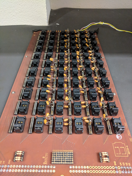

       如果经过多次实验后、唯一的选择是测试 I.C、我的下一个问题是:
    测试功能是否需要100%。?? 我的意思是直接在电源上工作内径 C、或者有其他方法吗? 可能只在引脚6上施加 Vcc 或直接电压...?  因为如果我需要在有负载的电源上直接测试 I.C,等等...我的生产输出将会很低,但是如果有一个测试装置,我可以放置20 .... 或50 UA723 "仅"在引脚6上施加 Vcc 或直流电压、我的输出将会更高...!!!
    您能否与您的技术支持工程师或团队一起检查这些选项??
    提前感谢
    您好、Eleazar、
    是的、一对一地执行它将非常耗时。 我建议创建一个测试装置、该装置具有许多插座、您可以将许多器件加载到其中并同时为其加电。  目标是在器 件处于高温状态时为其加电至少几分钟、以使齐纳二极管中捕获的电荷移动、您可以通过几种不同的方法来实现这一点。
    1. 将具有器件的电路板放在温度为125C 的烤箱中、并以最小的负载为器件加电
      1. 优点:这使得查找可用输入电源变得更加容易、因为您没有从电源3汲取大量电流
      2. 底片:需要烤箱、烤箱可能需要一段时间才能达到温度、因此板上的单元越多、这种方法的效率就越高。
    2. 增加功率耗散、以使器件自行加热
        1. 优点:无需烤箱、器件将很快达到温度
        2. 底片:加热裸片的方法不太准确、您应该进入和退出热关断(输出打开和关闭)、 而且、您需要确保您有一个或多个电源(电路板针对多个电源布局)、可以处理潜在的大电流
      下面是一个板示例、该板用于进入具有~80个装置的烤箱中
