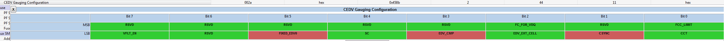

    “EDV2上的 DoD”为~8000,在复位时提供~54%的 RSOC。 将“EDV2上的 DoD”复位为15232后,电压为16364mV 时,复位率为96%。
    我现在将尝试固定 EDV、以查看它是否适合系统。 是否通过以下 CEDV 监测计配置设置启用了固定 EDV?
