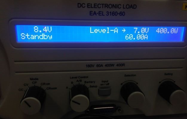

 BQ24650的 EVM 附带预设计的12.6V Vbat。 现在、如果我要更改为8.4V 的2节电池操作、那么我使用以下公式将 Vbat 更改为8.4。 R13 = 300K Ω。 EVM 的其他值不变。
现在、在 EVM 的恒压模式下加载#2电子负载设置为7V、然后 STAT1 LED 未亮起。 意味着电池未充电。 在7V 电流下、EVM 应提供我预期的电流。 当负载#2 保持在8.4V 时、获取0.02A 的电流。 为2节(串联)锂离子电池充电时、EVM 还需要进行哪些其他更改?
    在我设置 Vout = 8.4之后、EVM 的 load# 2设置为7V 恒压模式。 EVM 提供的电流为0.04A。 我不知道为什么这是个问题?

    首先、我想提供使用3节串联电池的测试结果(根据 EVM 的默认设置)。  我将 JP1保持在内部 TS 上、JP2已安装、JP3保持在术语启用上、JP4保持为充电启用。 我在 Vout 和 GND 之间连接了3节电池。 它正在充电。 我将 Vin 保持为21V。 电流降至0.2A 以下后、充电停止(STAT1关闭 STAT 2发光)。 所以我认为它是有效的。
    现在、当我将 R13更改为300K 时、使所有跳线设置与之前相同。 我以7V 的恒定电压连接了电子负载。  在加载之前、我可以按预期读出8.4V 的输出电压。  一旦 I 启动负载、电压降至~ 5.8V、电流~ 0.04A。 我已附上以下图片。

    您好 Kedar、
    我刚刚尝试使用2节电池(8.4V)。 在连接到 EVM 之前、这些引脚相连以8.1V 的电压充电。 连接到 EVM 后、电池开始充电。 它最初消耗1A 电流、然后逐渐减小。 STAT1电热指示灯 STAT2关闭。
    当我将充满电的电池(8.45V)连接到 EVM 时。 然后停止1关闭、STAT 2打开。
    意味着 EVM 正常工作。
    我不明白为什么这不适用于电子负载?
    Vinayak Aghor
    Vinayak 您好!
     是的、这是充电器的正确操作。 模拟电池(例如使用带大电容(1F)的 SourceMeter)也应提供正确的结果。 我怀疑您正在使用的回放具有较慢的反馈来调节 CV 设置的输出电压、因此无法维持 VOYT 电压。
