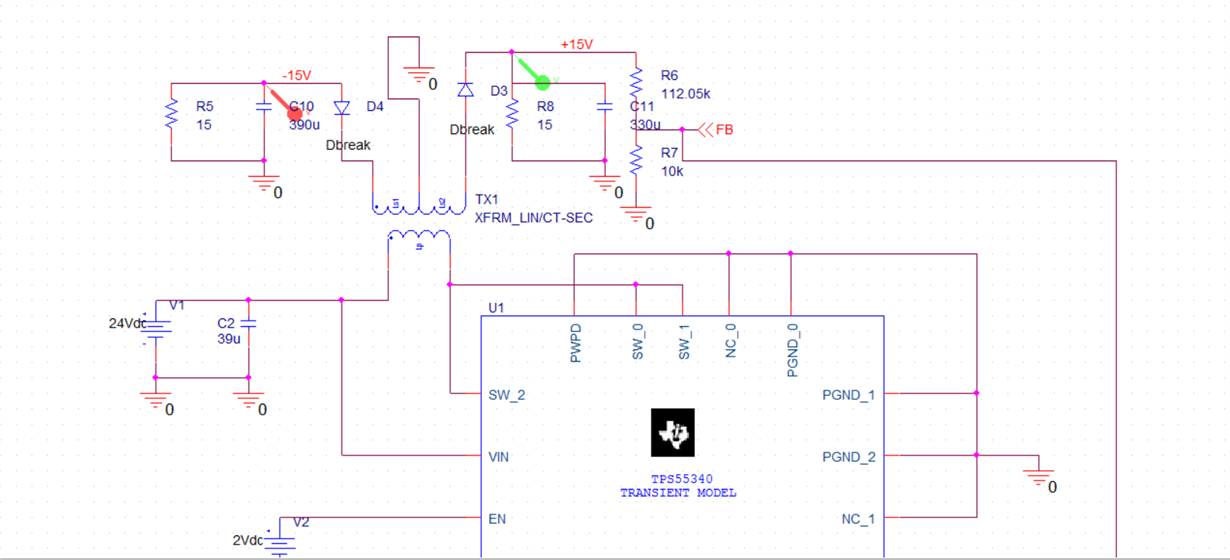

我想将 TPS55340用作反激式转换器:从24V 输入电压、我想使用变压器生成+/-15V 电压(对于+15V Imax=1 A、对于-15V Imax=0.2A)。
我设计了这样的结构:
反馈引脚通过电阻网络连接到+15V (我已经将电阻器的大小调整为+15V)。 作为变压器、我想使用 来自 Coiltronics 的 VPH5-0155-R (L=89uH NP/Ns=1)。
此设计是否正确、并且还能在轻负载条件下工作?
    您好、Jacopo、
    这家酒店还可以  但建议您使用 NP/NS=2/1变压器、而不是1:1变压器。  或者 SW 引脚上的电压应力太高, 即在原始设计中(24+15V+VF)>39V,非常接近40V 的最大限制。
    您好、Helen、
    谢谢。
    如果您不想对 SW 引脚施加应力、具有较低的电压、那么是否不应该使用 NP/Ns=1/2的变压器、以便在初级侧具有半电压?
    您好、Jacopo、
    是的、NP/NS=1/2将很好地应对 SW 引脚应力。
