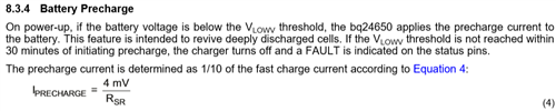

我想知道、即使电池电压低于1.5V、充电也能正常工作吗?
根据电池检测时序,如果电池电压过低(VLOWV 为1.55V),如果电池电压低至3V,
VFB 将低于1.55V。
电源接通时、电池是否可以进入预充电模式?
感谢你的帮助。
    是的、如果器件通电时电池电压低于 VLOWV = 1.55V、则 bq24650将施加预充电电流。
    当 mΩ RSR 值为20 μ A 时、预充电电流将为0.2A。当 电池电压上升到高于 VLOWV = 1.55V 阈值后、bq24650将施加快速充电电流。

    我的意思是、如果电压始终低于 VLOWV、是否会检测到电池并开始预充电?
    从我的理解到我的接线图、电池电压应高于 VLOWV、以让充电器在加电后检测电池并开始充电。
    如果电池电压低于 VLOWV、则不会检测到电池。
    请帮助确认这一点、感谢您的帮助。
    你(们)好
    加电时、如果电池电压低于 VLOWV 阈值、bq24650会将预充电电流施加到
    电池供电。 此功能旨在恢复深度放电的电池。 如果未在内达到 VLOWV 阈值
    启动预充电30分钟后、充电器关闭、状态引脚上显示故障。
    希望此声明能澄清您的问题。
