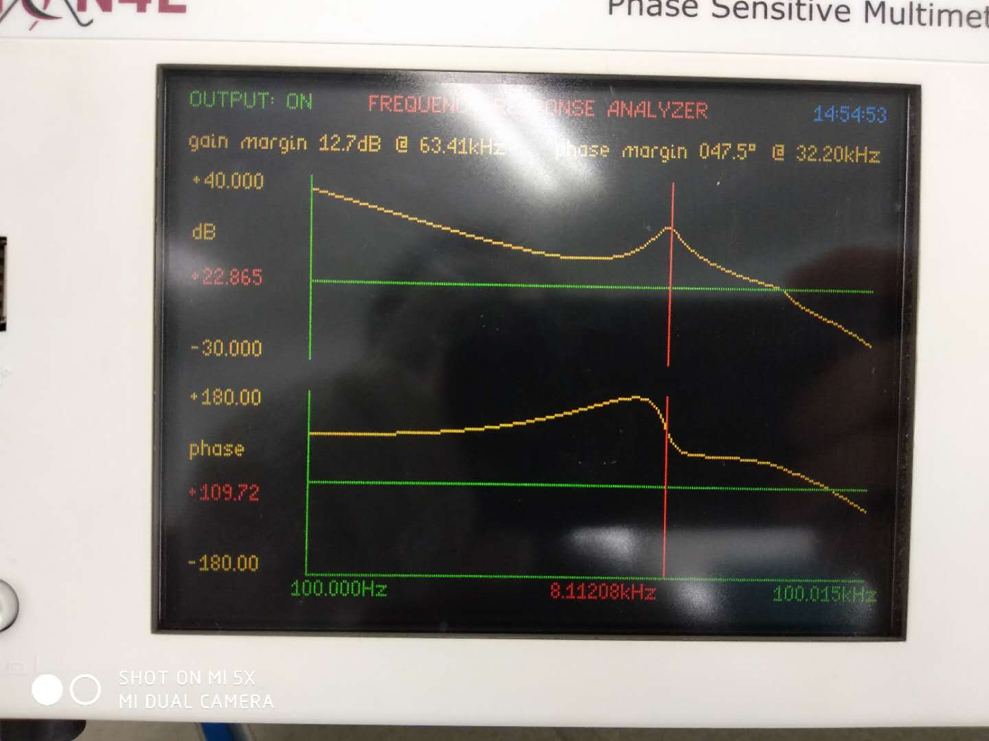

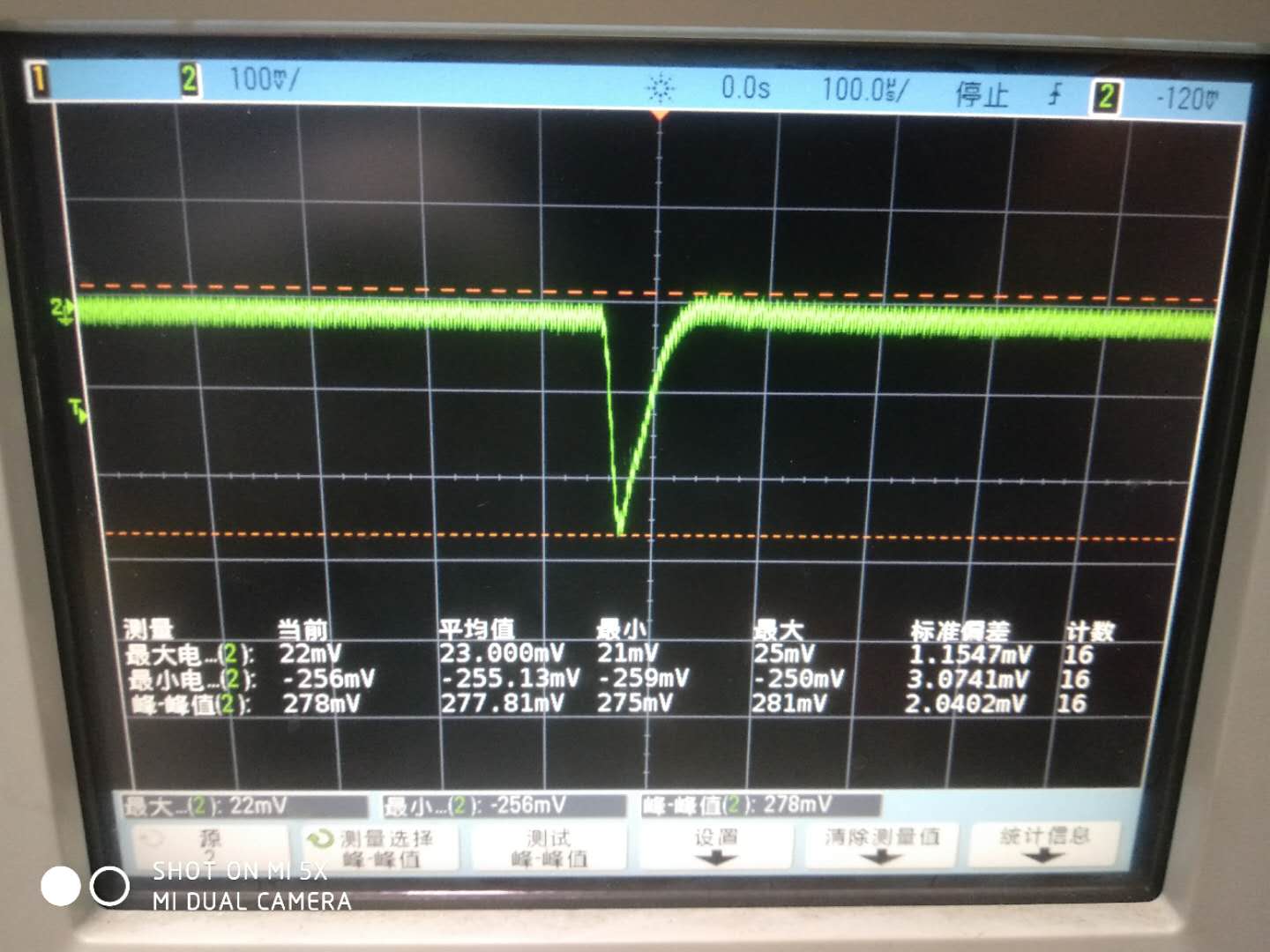

上图基于 LM5035电压型电源波特图、交叉频率 fc 为32kHz、其电流跳转分频 IO 为5A、输出电容 Cout 为88uF、替换为博客中的公式7、Vp 等于220mV、 测得的 Vp 为230mV、基本同意理论计算。

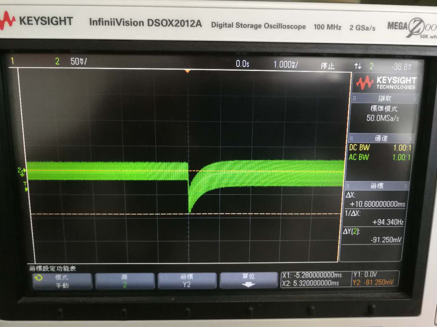

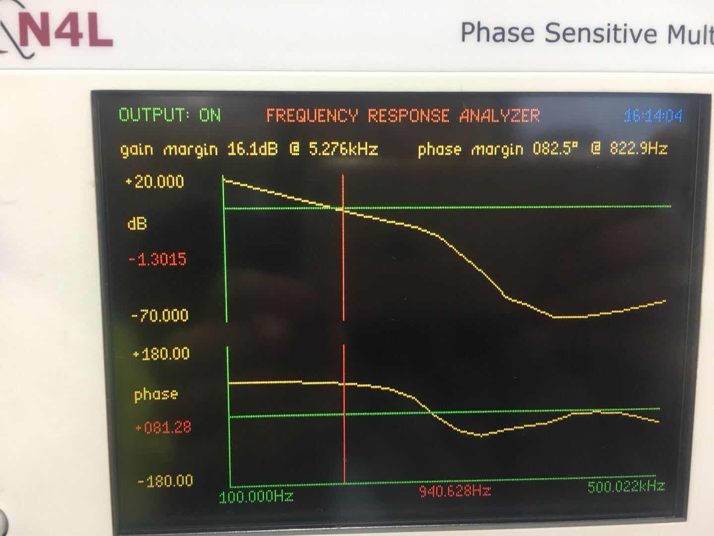

上图基于 UC3843峰值电流类型电源波特图、交叉频率 fc 为822Hz、其电流跳转分频 IO 为0.416A、输出电容 Cout 为47uF、替换为博客中的公式5、Vp 等于1760mV、 测得的 Vp 为120mV、这与理论计算非常不同。
这里发生什么事了? 为什么会有如此大的差异?
它是否是电流模式控制的功能? 当峰值电流类型的负载跳跃时、控制更加敏感、因此跳变幅度会更小?
基于 UC3843的正向电源和基于 LM5035的半桥电源都是正负双路输出、一个通道为12V、一个通道为负12V。 测试波特图是采用双向测试的、即24V 单路输出。 输出电容器是每个分支的电容、而不是两个分支的总电容。 此测试方法是否会产生影响?

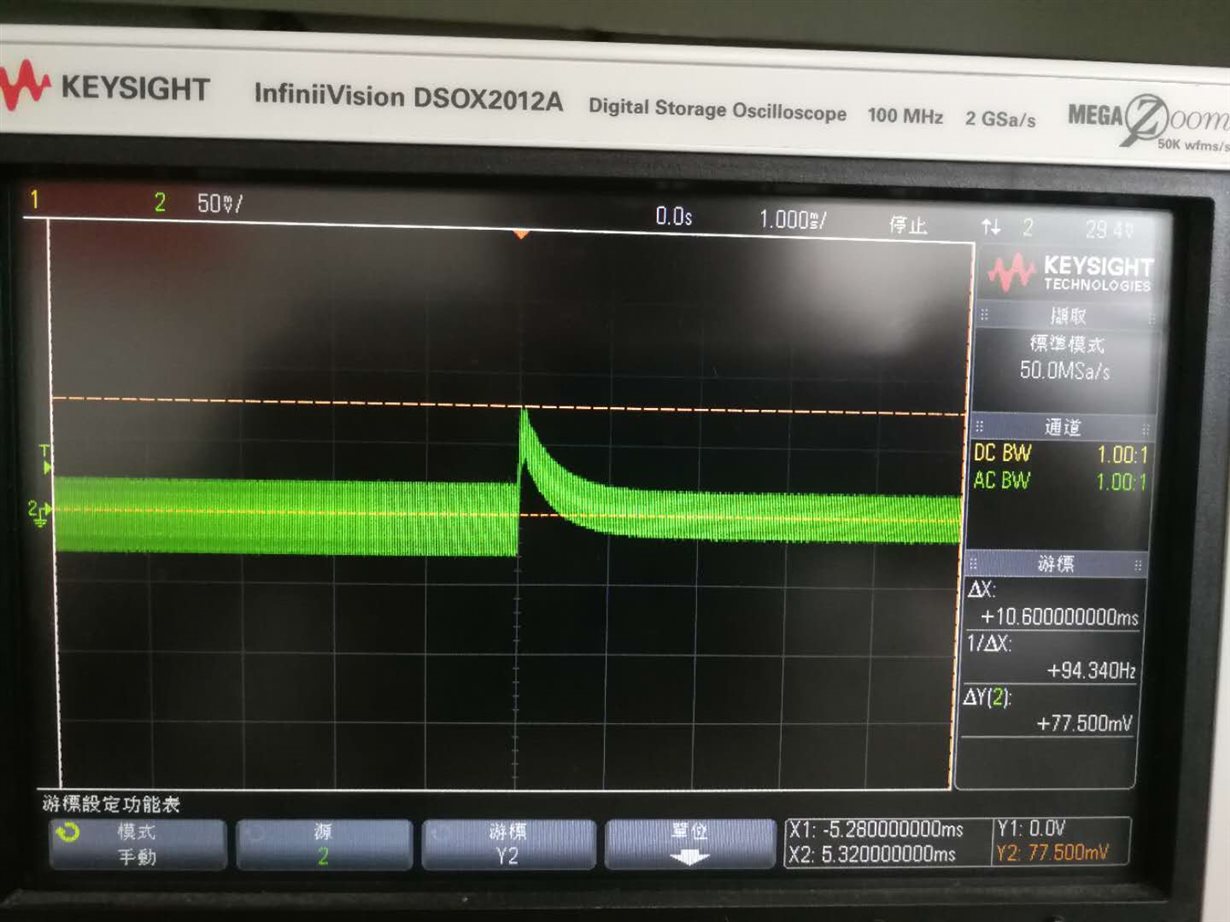

    您能否发布示波器图片、显示两种情况下的负载跳转形状。
    Joe Leisten
    这是峰值电流类型的电源。 当负载被步进时、最大输出电压变化为91mV、但是这个电源的带宽只有800Hz。
    这是一个电压型电源。 当负载步进时、最大输出电压变化为256mV、但该电源的带宽相对较高。

    电源响应负载阶跃的速度应取决于环路带宽。
    电压偏差的振幅应取决于电流阶跃的振幅、总输出电容和环路带宽。
    由于您要测量电压环路的环路增益、因此在此测量中应考虑控制方法提供的任何优势。
    最好的猜测是、瞬态测试或环路增益测量中有一些内容未能引导我们。 如果不详细介绍电路以及如何进行测量、就很难更具体地进行测量。
    Joe Leisten
