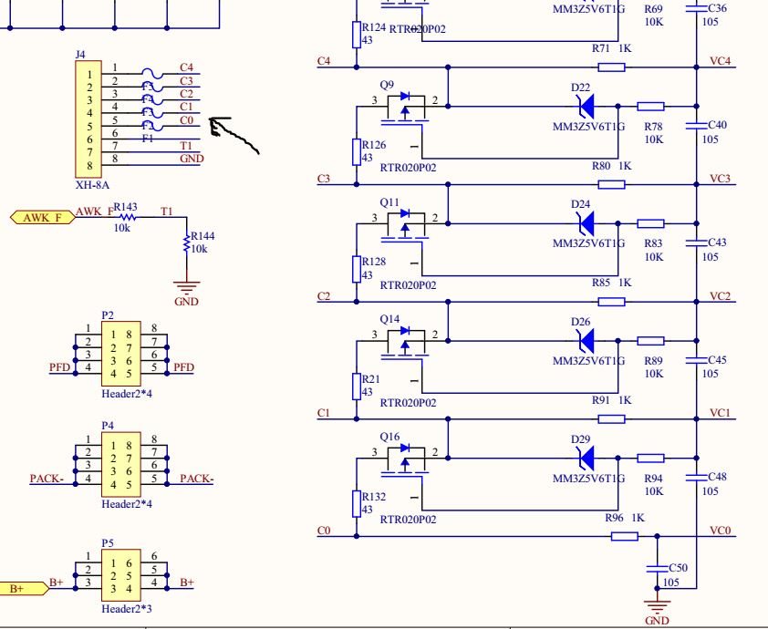

如图所示、前4个电池连接到 J4电池组。 当不充电或放电时、所有电池的精度约为10mV、
但放电时、电容器 C48之间的电压为3300、例如、C1中的实际电压为3450、误差接近100+MV、其他电压
电容器中的电压正常、
检测到保险丝 F1的电压为100+MV
是否有人明白原因?
    您好、用户:
    bq76940无法测量低于 GND 的电压。 GND 和堆栈底部之间的差异似乎很大。
    感应电阻器电池侧的 GND 有利于感应输入、使其保持在接近接地的位置、但可以根据您的体验削波底部电池电压。 将 GND 移至 C0连接将在检测输入上施加更多电压。 请参阅 www.ti.com/.../slua749 图22至24以及相关讨论。
    非常感谢。我检查了、发现我的设计与 TI 参考设计不同。我在您接受时更改了我的设计、它的工作原理。
