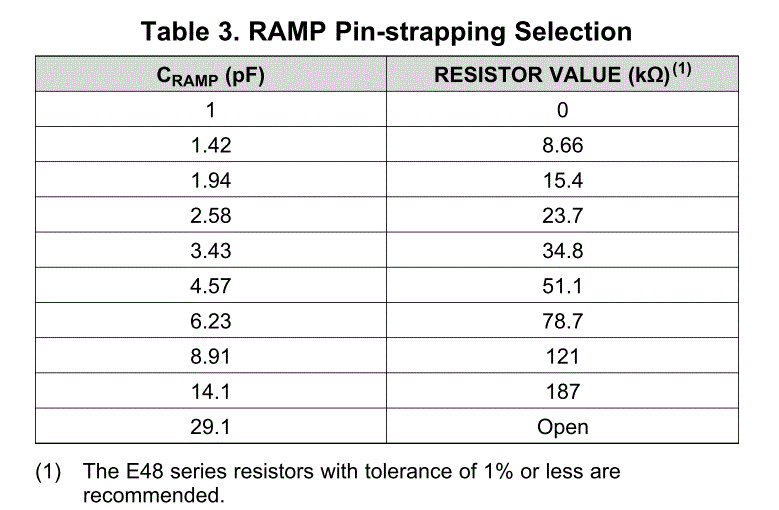

    您好、John-San、
    还有其他问题。
    根据数据表表表表3、放置在斜坡引脚上的电阻器似乎会设置内部 cramp。
    可以通过连接100 kΩ 来设置吗?
    kΩ 不能 kΩ、在本例中为121 μ s 或78.7 μ s、您能给我建议吗?
    如果您没有足够的信息来决定常数、请告诉我们必要的信息。
    YUto Sakai
    萨凯-圣、
    我的错误是、100k 不是一个选项。  TPS543C20使用引脚搭接功能为 cramp 选择精密值、如表所示。  我建议121k。
