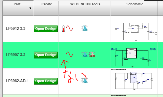

    顺便说一下、在 LP5907数据表的8.2.2.1中、Webench 中介绍了哪些热仿真、但在 Webench 中、LP5907似乎没有热仿真、如下所示。
    在 LP5907的 WEBENCH 工具中没有热仿真标记。
    Webench 中是否没有热仿真?

    我无法在数据表中找到 Webench 热仿真的参考。
    LP5907的 Webench 中当前未提供热仿真。

    LP5907数据表导航至使用 Webench 进行热仿真、但 Webench 不支持该功能。 我认为 Webench 应该支持 LP5907热仿真。
