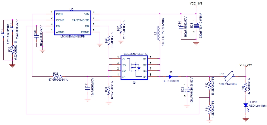

现在我使用的是 LM3488、3.3V 输入、24V 输出、 0.6A 电流、我根据 WENBENCH 进行设计、现在我面临以下问题:
1.I 移除输入电容、无负载、输入3.3V、输出为21.7V、而不是24V
我移除了输入电容、在负载、输入3.3V 时、输出将下拉至3.3V;当我将输入电容更改为47uF 时、输出也为3.3V
电感器非常热、电流限制为3A、导管最大电流为15A、DR 引脚等于输入电压、且始终为高~μ H
    您的电流感应电阻器仅为6m Ω、太小。 得出的峰值电流远高于电感器最大电流。 按照数据表选择指南增加电流感应电阻器。 谢谢
    您好,Youhao,
    它由 webench 进行仿真、
    那么、他们的 webench 有什么问题吗?
    你好、Fawn、

    尊敬的 Youhao:
    我将感应电阻器增加到30m Ω,输出电压正常~非常感谢~Ω
    另一个问题是、当负载时电流为0.1A 时、MOS 和电感器是热的、实际上我需要0.6A、当我插入电流时、电流会变得更热、您有什么建议吗?非常感谢~
