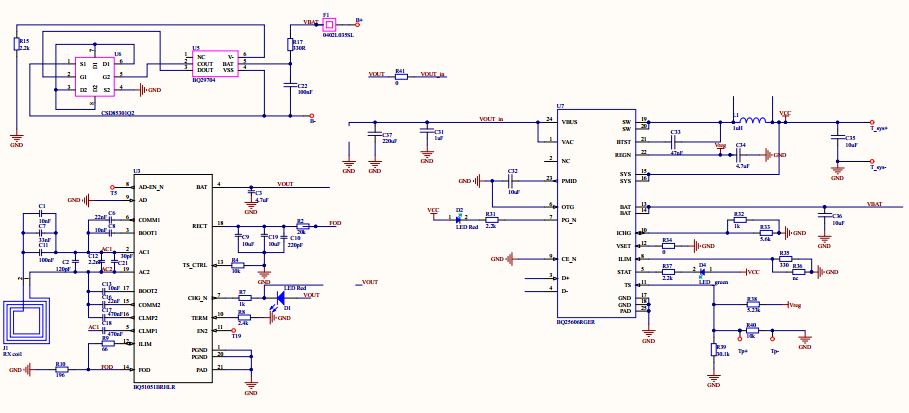

我的电路使用 BQ51013B 与 BQ25606连接、用作无线电池充电器。
当输出电流较高时、它工作正常。 但是、当它在200mA - 300mA 的输出电流范围内时、BQ51013B 会在保持持续重启时出现。
检查输出电流、即电池的电流。
Sch Attached、您能帮助检查我的电路上发生了什么情况吗?

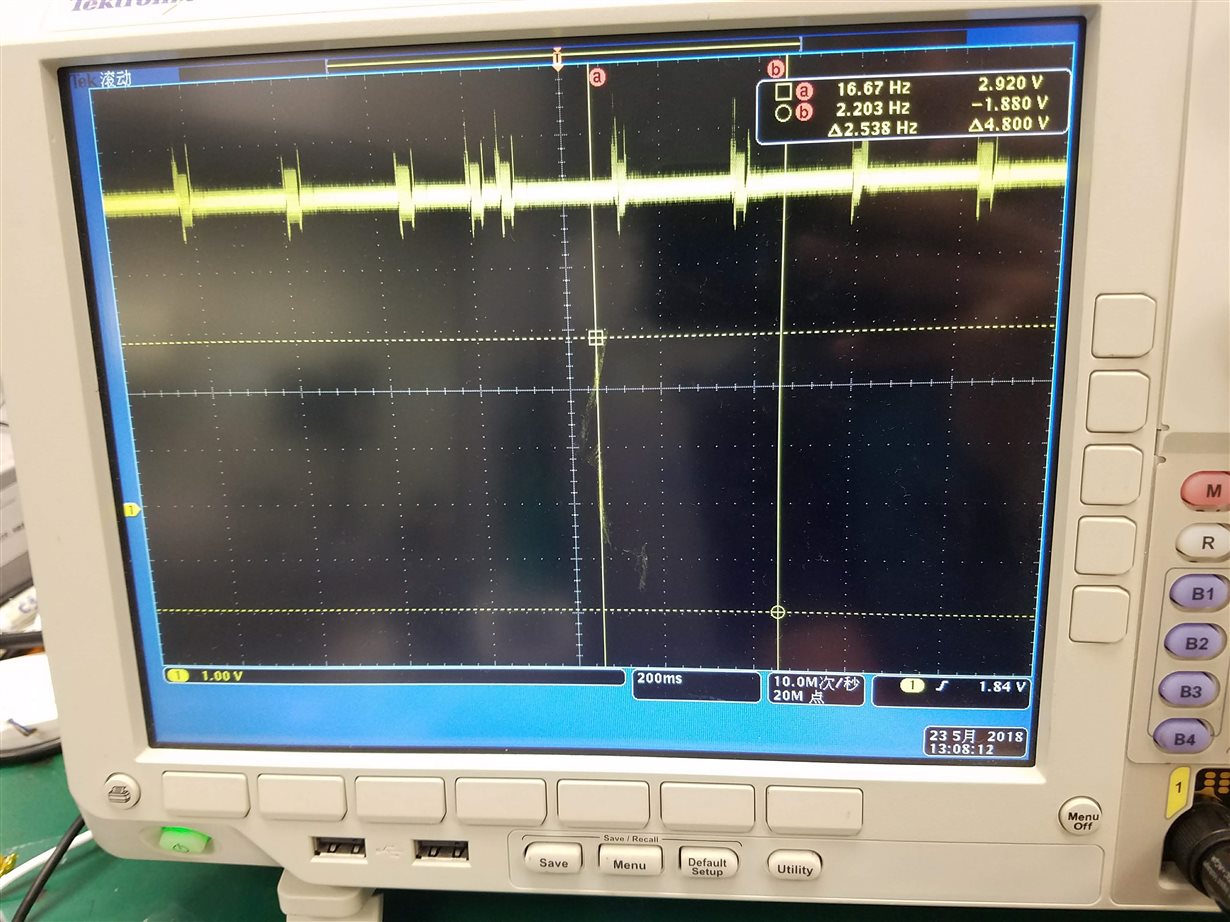

    我的第一个猜测是 RX 和 TX 之间的通信因噪声而损坏。 每250ms 发送一次 Comm 数据包、如果每1.5秒未接收到有效数据包、设备将重新启动。
    需要检查的几件事:
    1) RECT 引脚处的电压。 这大约是未稳压电压(V-RECT)的转换点。 请参阅数据表动态 V-RECT 阈值。 V-RECT 将增加轻负载以更好地支持负载阶跃、其中一个转换点是最大输出电流的10%至20%。 此转换可能会更改足够多的噪声曲线、从而导致问题。 向 RECT 添加额外的电容会有所帮助。
    2) 检查进入 BQ25606的电流是否会在此时执行任何奇怪的操作、从而增加输出噪声。 通信中会出现噪声(电流变化)、并且可能损坏通信。
    3) 原理图显示了 bq51051、电路板上是否使用了 bq51013B?

    1) 1)我尝试通过添加10uF CAP x4 (逐一添加)来增加 Cap to Rect、但没有发生任何情况。 (完全为60uF +220pF)
    2) 2) BQ25606的输出看起来正常。 但 BQ25606的输入(我是指 BQ51013B 的输出)将从4.4变为5V (极低频率方形器件)(200mA-300mA 区域除外)
    3.是的、我确实使用了 BQ51013B
    4、是的、线圈 Ls 约为17.5uH、Ls 约为11uH

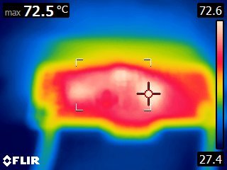

    2.我发现 bq51013B 很热、如果太热、是否有选择、然后重新启动????

    2.我发现 bq51013B 很热、如果温度太高、是否有选择、然后重新启动??- Bill J-不应该变热、如果您无法触摸它(+60C)、则会出现问题。

    1) 1)我发现我的输出电压仅为4.2-4.2V。 当我为 Rfod 充电时、从196 Ω 到240 Ω、输出电压变得更有意义、从4.9V 到5V。 我是正确的吗?如果我这么做会发生什么。
    2) 2)如果我将22nF 充电至68nF 或100nF、则不会发生任何情况。
    3) 3) bq51013B 的输出电压
    和 Vrect
    我一直把 Vrect 的电容增加到300uF……这似乎解决了问题… 在实际情况下、在 PCB 中放置如此多的电容器毫无意义

    对于热问题、
    温度高达70°C 以上。 但我在电路上找不到任何错误。
