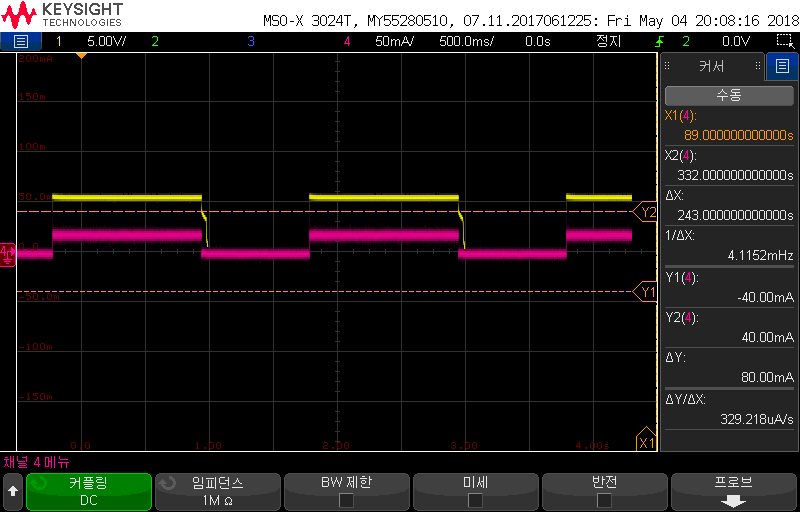

我正在使用 TPS54200开发 LED 管理系统、但在使用该系统时遇到问题。
我没有足够的电感器来在20mA 以下产生更低的电流。
我为它放置了5欧姆电阻、 电流非常让 人沮丧、您可以看到文件。
将电阻器更改为3欧姆后、情况变得很好。
那么、我的问题是、如果我想减小其电流、我还需要增大电感器吗?
根据我的计算、它将会很大、大约160uH、并且在市场中很难找到。
图1. 5 Ω- 20mA 电源电流。 22 μ H
图2.3 Ω 33mA - 22uH

    您好、Yunsong、
    由于您的电流为~20mA、您是否要尝试使用我们的线性 LED 驱动器?
    您是否会为您的应用提供更多信息、以便我们推荐合适的应用?
    谢谢。
    Kenneth

    我需要使用 UV LED、它使用7V 和10mA ~ 300mA。 您建议使用哪种线性驱动器?
    您好、Yunsong、
    由于 LED 可以处理高达300mA 的电流、为什么不设置更高的电流并使用更低的 PWM 占空比来实现相同的结果?

    电流是否有任何最低限制?
    波形。
    您好、Wave、
    如您所知、如果电流很小、则需要增大电感器值以减小电流纹波。
    因此、我建议您使用更高的电流和更低的 PWM 占空比来实现相同的效果。
    谢谢。
