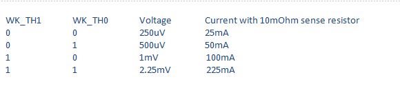

BQ27220的 TRM 是指一个"唤醒比较器"、可通过'OPERATION CONFIG A'寄存器使用'WAKE_EN'、'EK_TH1'和'WK_TH0'位来操作。
但没有说明比较器的工作配置以及阈值。
我尝试使用 bq27320 TRM 中提到的配置、但它的适用性很好。
(I asumed 'IWAKE'='WAKE_EN'、'Rsns1'='EK_TH1'、'Rsns0'='WK_TH0'。 我弄错了吗?)
您是否详细了解了比较器的阈值电压和位值?
感谢你的帮助

    您好、Arnon、
    请参见下面的。
    WK_TH1 WK_TH0 电压 检测电阻器的电流
    0 0 250uV 25mA
    0 1 500uV 50mA
    1 0 1mV 100mA
    1 1 2.25mV 225mA
    但愿这对您有所帮助。

    'WAKE_EN'位怎么样? "1"是否启用和"0"是否禁用此功能?
    此外、我只想确保在量表 TRM 中提到(4.2.6)"将[WK_TH1]和[WK_TH0]位设为0会禁用此功能"、我理解我应该忽略这一点。
    感谢你的帮助
    阿农
    你(们)好。
    对您的两个问题都回答是。
    Onyx
