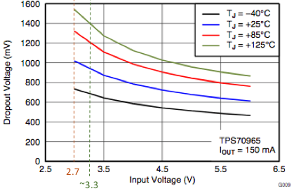

我将在项目中使用 TPS70919DBVR 、我看到负载和压降;最大压降为1.5V、TPS70912器件的典型值为~1000mV、
 位 tPS70918压降未在我找到的数据表中进行规格描述,请提供帮助。
    黄锦华
    您好、JC、
    在数据表上、在 VIN = 0.98×VOUT (nom)的情况下测量压降。 由于最小输入电压限制、压降仅在 VOUT≥2.8V 时有效。
    您计划在应用中使用什么输入电压? TPS709是一款高电压器件;如果您需要使 Vin 非常接近 Vout、则可能不适合您的应用。 如果您可以告诉我您的 VIN、Vout 和电流负载、我可能会建议您使用另一个器件。

       我只使用 Vin=3.3V,Vout 为1.8V (大约10mA~20mA)。  对于 ITE 8230 IC、请使用。

    也许我可以帮助您澄清问题。 当输入电压为3.3V 时、其压降电压如图9所示。 在125C 和150mA 的 TJ 负载下、压降为1400mV。
    因此、当3.3VIN-1.4V = 1.9V 时、即使在150mA 的满负载电流下、您也有100mV 的裕度。 您可以将 VDO 视为等效电阻、这意味着如果 VDO 在150mA 时为1.4V、则下降的有效电阻为9.33欧姆。 如果负载为20mA、这意味 着 LDO 由于其内部电阻而仅下降186mV、因此必须调制导通 FET 的栅极以额外降低1.313V、从而将1.8VOUT 从3.3VIN (3.3-1.313-0.186=1.8)正确调节。
