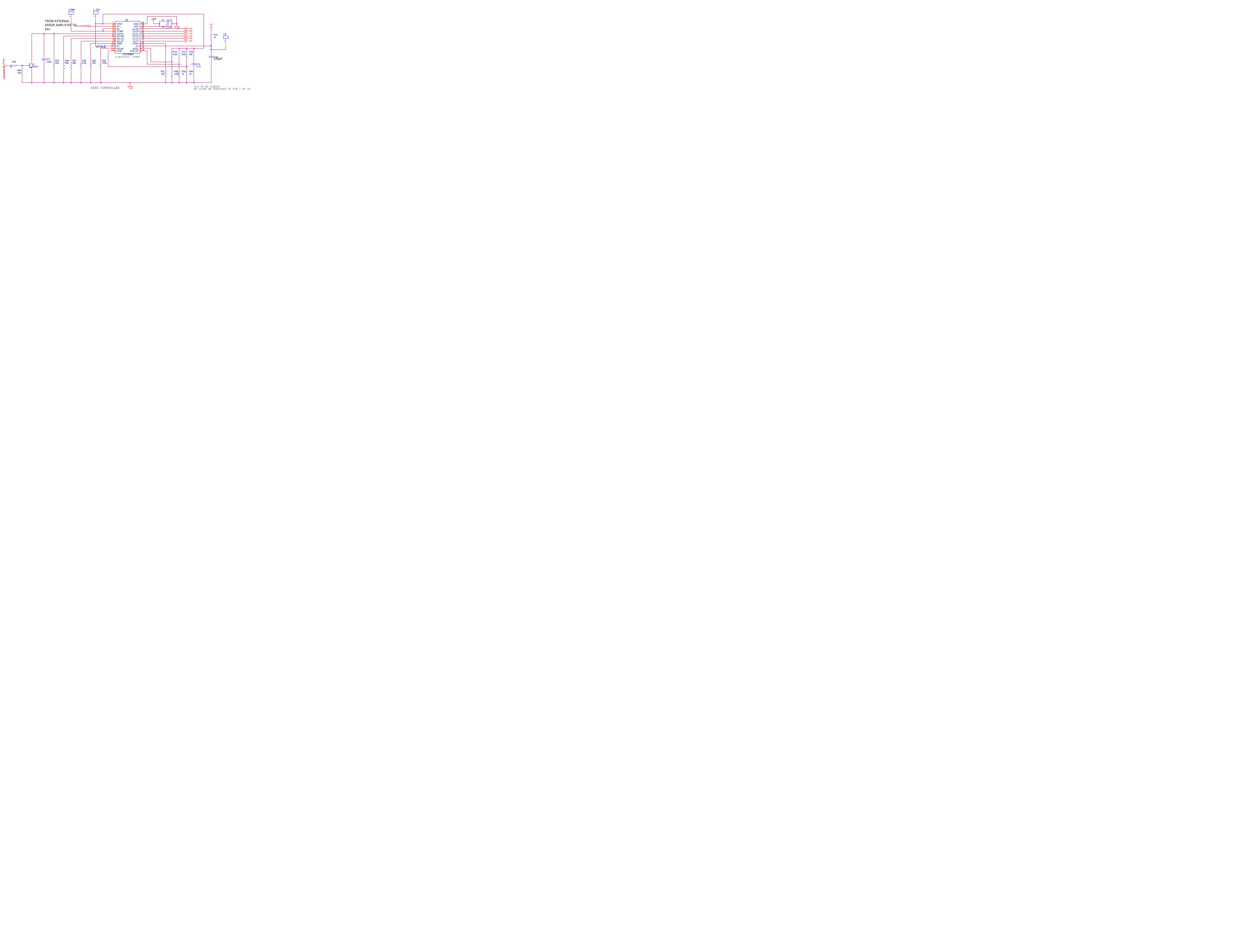

我在我的电源之一18V 30A、直流输入400V 使用 UCC28950。  它需要在 CC 模式和 CV 模式下运行。 因此、我将使用使用运算放大器实现的外部补偿。 在不带 MOSFET 连接的开环中运行时、如果我引用了我的 CC 误差放大器或 CV 误差放大器中的任何一个、我会观察到28950的每个引脚上的以下电压、
VREF = 4.98V
EA+= 4.96V (由于无反馈,运算放大器饱和(满输出))
COMP = 4.01v (Comp 和 EA-引脚短接以形成单位增益放大器)
VSS (软启动)= 4.23V
DelAB = 2.50V
DelCD = 2.50V
Delef = 2.26V
TMIN = 0.911V
RT = 4.9V (连接至 Vref 引脚、切换= 100KHz)
Rsum = 2.57V
DCM = 0.270V (通过分压器连接到 Vref)
ADELEF = 0.140V (通过分压器连接到 Vref)
ADEL = 1.78V (通过分压器连接到 Vref)
CS = 0V (因为未连接 MOSFET、没有电流流过)
SYNC =开路(无连接)
OUTA - OUT F =没有可用的 PWM 0V
VDD=15.5V。
如需更多参考、请查找原理图。
所有引脚的电压均正常且低于限值。

    我只看到直流电压、但正如我在帖子中提到的、我没有在任何输出引脚上获得 PWM 脉冲。 这样做的可能原因是什么,我也提到了所有引脚的电压,它们都低于指定的限值? 您能帮我解决这个问题吗? 我不知道
    在 UCC28950的输出端未获得 PWM 脉冲的其他原因是什么?
    您好 Abhishek
    您在引脚上看到的电压看起来都很合理-我建议您查看 SYNC 引脚-您应该会看到两倍开关频率的脉冲-
    如果 SYNC 引脚上没有任何内容、则可能是器件因某种原因受损-您可以尝试更换它吗? 在执行此操作之前、您可能应该再次查看 VCC 引脚、因为您打开和关闭电源轨时、只需确保它不会在开启或关闭时过冲。
    请告诉我您的使用方式。
    Colin
    您好、Colin、
    正如您所说的、器件已损坏。
    我在 SYNC 引脚上看到了频率为3.3MHz 的这种波形。 我更换了器件、现在我将获得具有死区和重叠的适当 PWM 脉冲。 我将进行进一步的测试并告知您。
    Abhishek Mohhe。
