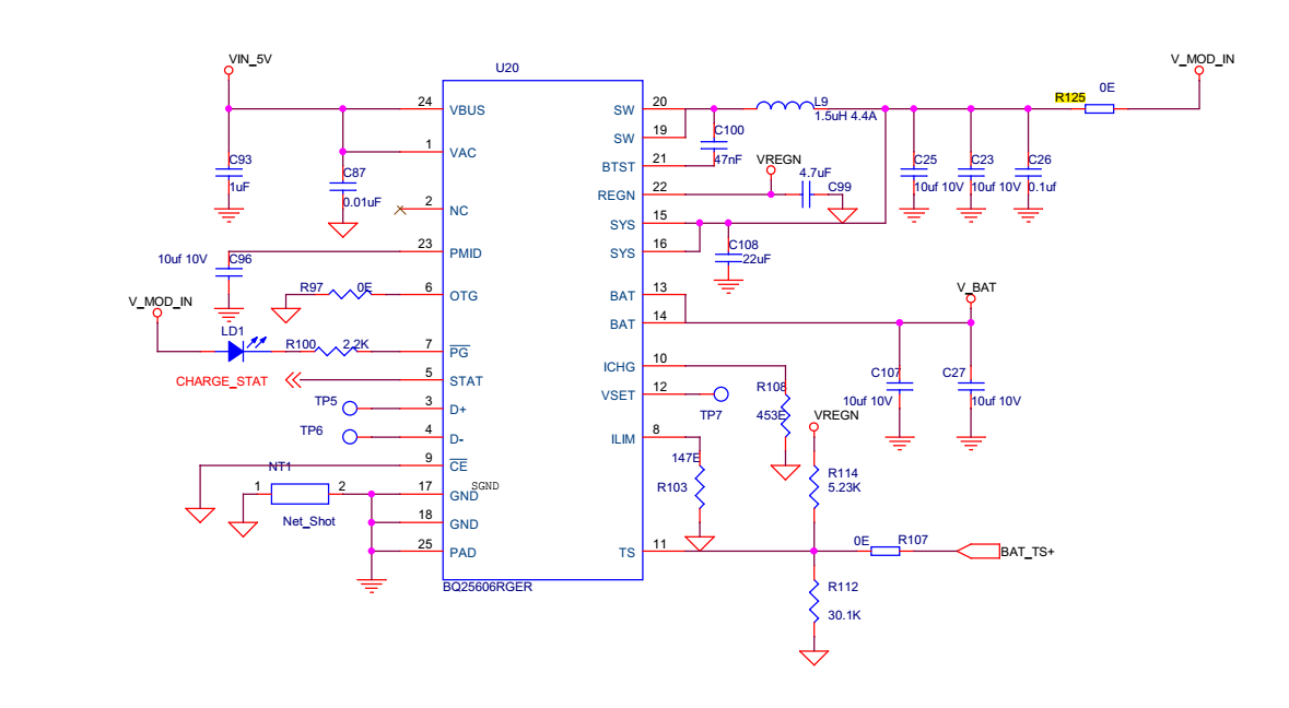

我们将 BQ25606用于锂离子电池充电。
当未连接电池时、IC 的输出电压不会被调节。 在本例中、输出电压大约为2.3V
我们预计输出电压将为3.5或更高。 此问题是否由于启用了电池充电而导致?
但是、当我们连接电池时、输出电压将是电池电压、没有任何变化。
我们仅在2块电路板中面临此问题、即使未连接电池、我们仍会按预期获得输出电压。
输入电源电压为5V。
所附为电路原理图。 如果我们错过了任何一项、请告知我们
谢谢、此致
LIJO Thomas
    您好 Lijo:
    当电池断开连接时、如果充电器被启用、BAT 引脚将被充电至调节电压。 在抗尖峰脉冲时间为250ms 后、充电器将终止、然后 BAT 电压降至再充电阈 值、然后充电器将再次为电压充电。 建议在未连接电池时禁用充电 、然后调节系统电池电压。
    您好、Hong Mao、
    感谢响应、在当前设计中、我们已将充电使能引脚硬接线至 GND。
    在新设计中、我们将提供选项和测试。
    不用客气。 感谢您的确认。
