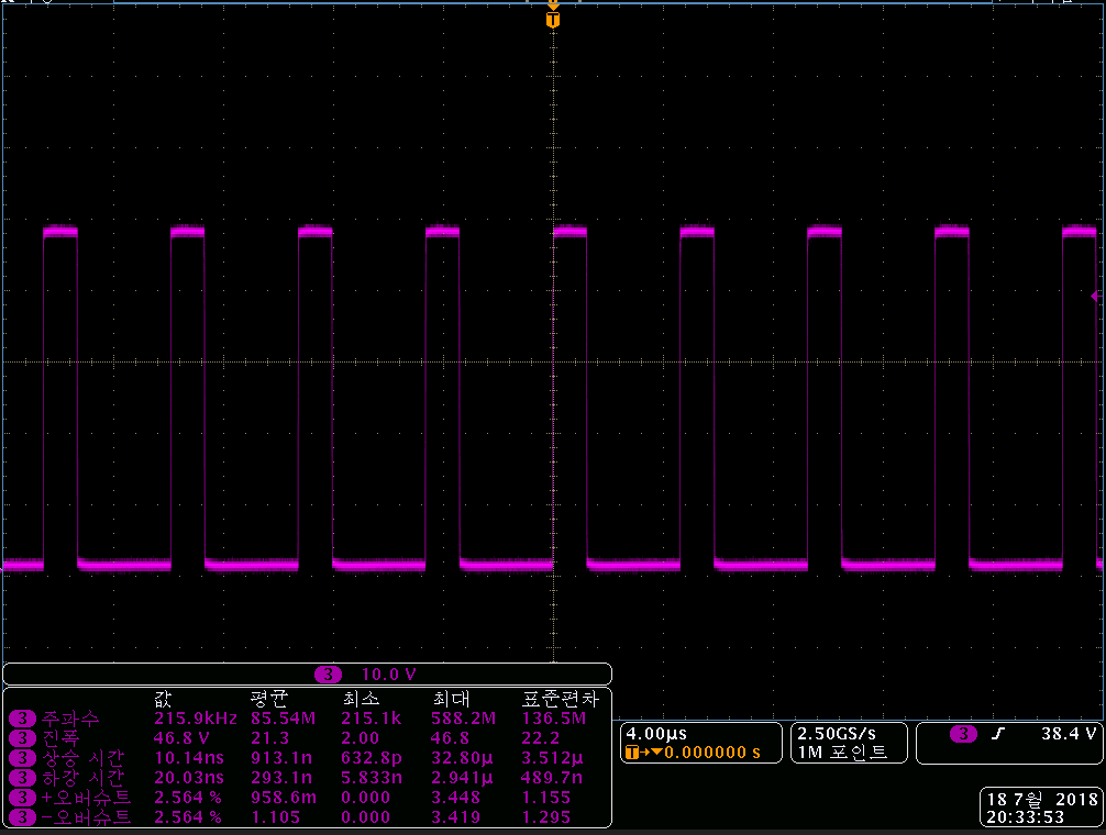

    您好 Katelyn、
    已连接开关节点波形。
    请参考、让我尽快得到您的回复。

    此外、您的示波器带宽是否在共享的开关节点波形中受到限制? 我想了解是否存在任何开关节点振铃。

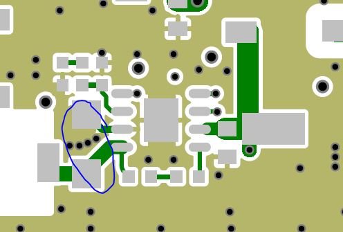

    附加的布局文件。
    请查看并让我获得结果。

    您能否回答以下有关开关节点波形的问题:

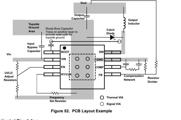

    关于 Rboot = 22欧姆、您认为这可能会过大、并且不再改善开关节点振铃。  请参阅以下有关使用引导电阻器进行设计的应用手册: www.ti.com/.../slpa010.pdf
    关于布局、二极管方向不遵循数据表建议。  这会导致反馈和 COMP 组件与器件的距离进一步增大、并增加接地回路。
    数据表:

    示波器带宽为500MHz、2.5GS/s
    其型号为 Tektronix DPO 4054B。

    你好、Nicky、
    我的意思是、该测量的信号带宽是多少? 您可以限制布线的带宽、这可能会隐藏潜在噪声。

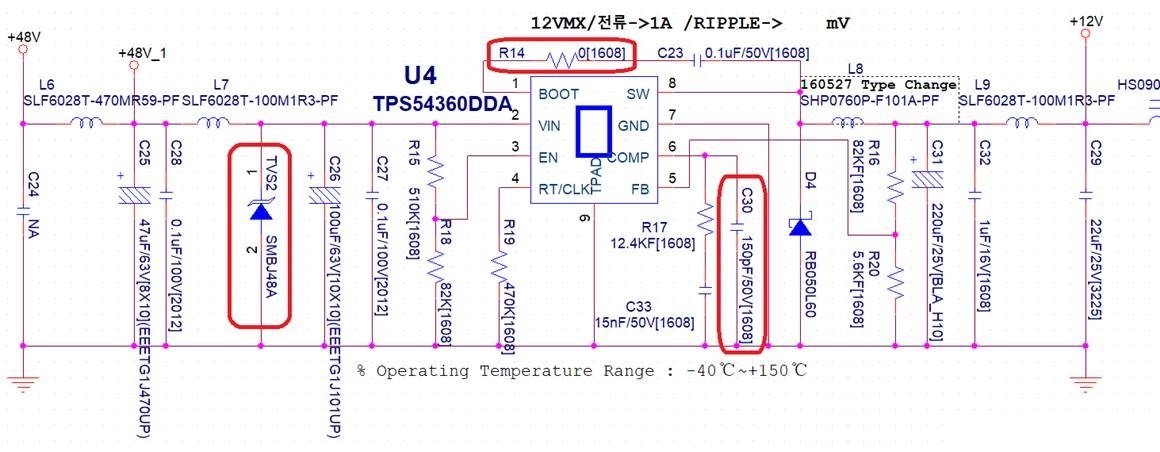

    您好 Katelyn、
    客户按照以下方式更改了电路、并且正在进行老化测试。
    此电路更改是否可以使电路板保持稳定性?
    1. R14:从22Ω Ω 更改为0 Ω
    2. TVS2:新增
    3. C30:从12pF 更改为150pF
    Nicky
    你好、Nicky、
    感谢您共享此更新。
    该 Comp 波形看起来得到了很大改善。 为了验证稳定性、我建议运行环路响应测量和/或负载瞬态测量。
    此外、您是否能够使用新补偿共享开关节点波形?

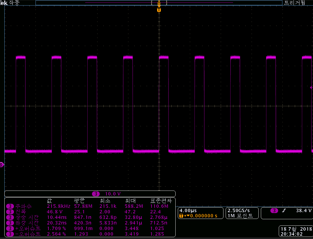

    您好 Katelyn、
    所连接的是您请求的开关节点和引导引脚波形。
    请参阅随附的。
    [开关节点]
    [引导引脚]
    Nicky
    你好、Nicky、
    感谢您分享这些波形。 这与预期的情况相同。
