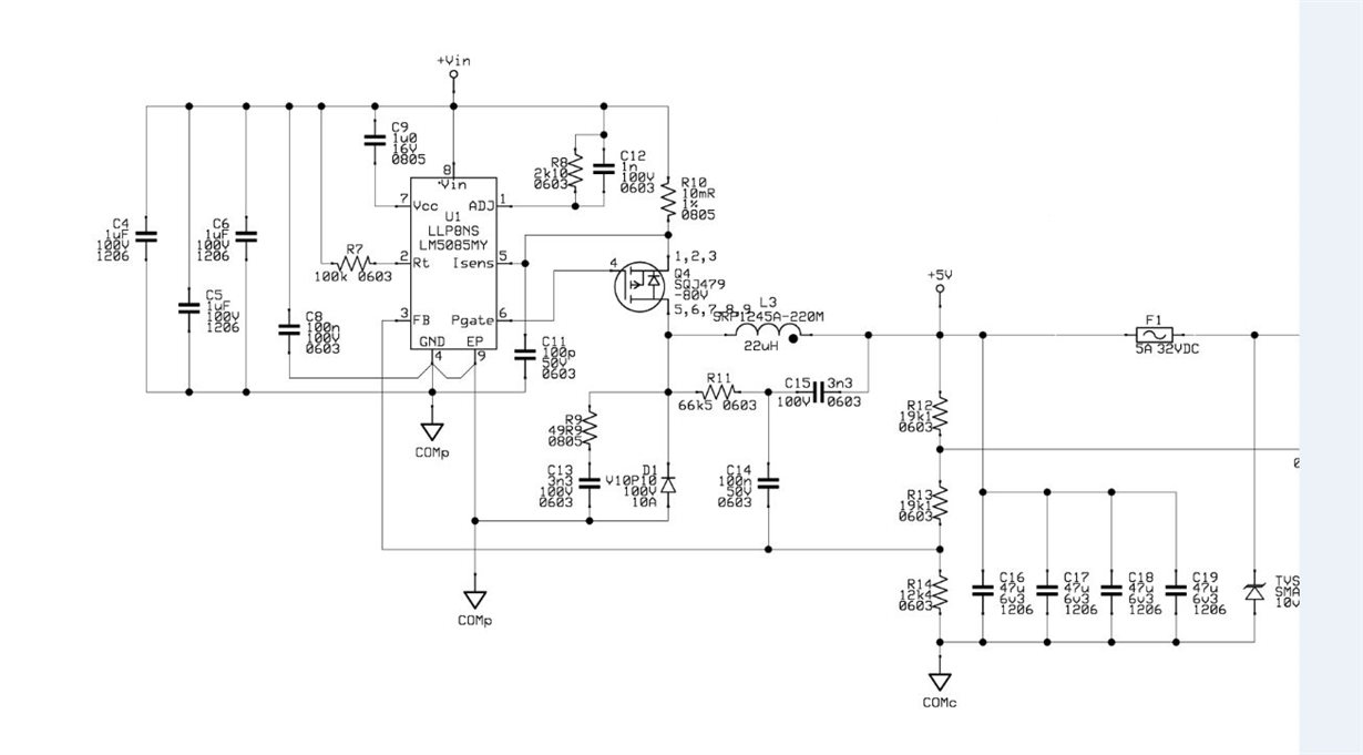

对于下面的电路、实验室中测试的性能与 Webench 在效率和热性能测量方面的结果没有很好的相关性。  客户在降压和 MOSFET 上测量的温度为100+C。  我在 Webench 中试验了调整电路值、但没有看到太大的影响、但是我无法更改 MOSFET 以匹配客户的选择、即 Vishay FET。  当我尝试将默认建议的 Webench 电路更改为客户的 MOSFET 时、我收到一条错误消息、说这是"库中唯一的双 FET "?  我在下面对 Webench FET 和电路的 FET 进行了规格比较、并注意到 QC 等级是唯一看起来很像异常的项目?
VIN = 12V 至70V
Vout = 5V
Iout = 2A
感谢您的任何建议。

    此外、在原理图审阅时、我注意到您有一个从 Isense 到 GND 的电容器、电容器 C11应从 Isen 到 Vin、而不是 GND。
    希望这对您有所帮助?
    David。

    感谢您发现该错误!  我转发给客户、要求他们纠正 C11连接并在实验室中重新测试。  我将告诉您事情是如何进行的。  我在 Webench 中查看是否可以重现错误、但尚未完成此工作。  Webench 是否会预测效率差和高温温度是否会出现此错误?
    Harold
    您好 Harold、
    C11位置不是问题的根本原因、但肯定会为电流感应信号提供有效滤波、同样、这与 FET 过热无关。

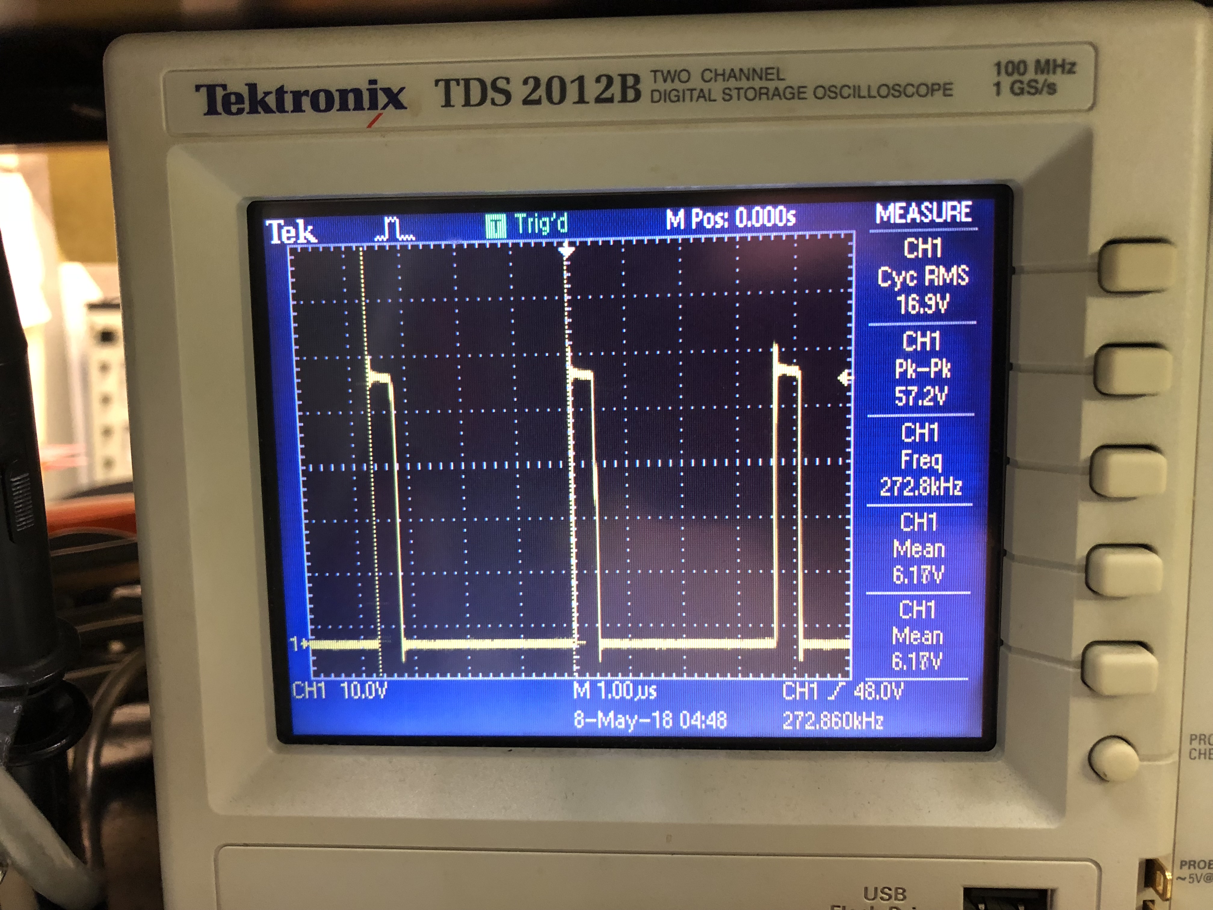

    栅极驱动稳定、没有抖动、并且 Isen 引脚上也没有抖动。信号在负载或无负载情况下看起来完全平方。
    C11移除并未对电路的效率或稳定性进行任何更改。
    我要求客户确认其负载是简单的2.5Ohm 负载电阻器、5V/2A。
    谢谢 Harold、
    您能确认开关频率吗? 最好查看22uH 电感器和接线柱的左侧、这样我就可以看到吗?
    提前感谢。
    David。
     两 个通道的输入电压(Vin)为48V、输出为0.5A@5V。
    这是一个到达22uH 的信号。
    看起来很完美
    您是否遇到过热 FET、或者您的客户? 我不确定在这些条件下 FET 为什么会过热、除非您在布局中没有为散热分配足够的铜。
    您能否验证一下、您是否有一个 FET 在室温下以100°C 运行、输出电压为5V @2A、而开关节点如上所示、运行频率为~270kHz?
