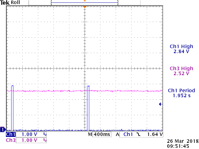

我们遇到了关断问题、该问题似乎与温度有关。 我们的 MCU 使用 SMBus 从 BMS 读取数据值、并控制何时关闭。 我们使用的关断过程是:
- MCU 发送 MAC 关闭
- MCU 读取操作状态寄存器、直到 SDM 位置位、然后它会占用所有通信(以便不会再次唤醒 BMS)
- BMS 应关闭、因此应从 AFE (bq76940)中禁用2.5V LDO
但是、当我们进行温度测试时、BMS 不会在设置 SDM 位后关闭、而是会清除该位并继续运行。 发生这种情况时、UTD 保护已激活(我们将阈值设置为-20°C)。
即使在-20°C 且存在 UTD 的仿真温度传感器中、此过程在室温下也能正常工作。
我找不到有关 BMS 不关闭原因的任何参考、我还在 sluubd3c 部分17.2.1中阅读了:
" 启用关断模式后、不进入关断模式就无法清除该模式"。
这似乎不正确、永远不会进入关断模式(我至少可以检测到的模式)。
您能不能就此简单介绍一下?

    器件中不存在任何可疑情况、这两种情况都应在-40C 温度下工作、这是较低的建议工作温度条件。 SDM 位清零的2个预期说明将是电量监测计的复位、或者系统关闭并重新启动。 如果启用了关断功能、则关断应显示在寿命数据关断计数器中。
    电流可以防止监测计关断、但如第17.2.10节所示、不会清除该情况。
    由于电路板上的冷凝、低于0C 的测试可能很困难。 您可以监控 REGOUT 和 TS1信号、以查看是否有任何情况导致测试关闭后的复位或重新启动。

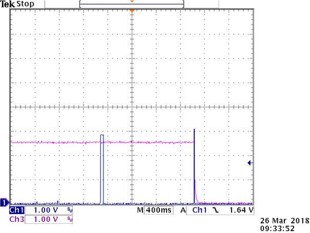

    我们现在在室温和-0下测量了 REGOUT 和 TS1信号、使用电位计模拟 NTC 的-20值。  我不会在这些信号中发出任何可疑的信号、但可能我缺少了什么东西?
    在图片中、蓝色信号为 TS1、品红色信号为 REGOUT。
    第一张图片:不会出现0度和停机
    第二张图片:室温、发生关断且 REGOUT 下降

    当 REGOUT 下降时、TS1上有脉冲是可疑的。  当器件关闭时、不应存在温度样本。  由于默认关断延迟较长、因此很难在何时发生关断时获得一个基准帧。
    查看您的引导电路、看看它是否触发。  它可能几乎在室温下触发、而在低温下触发。 您可能需要在关断时保持您的引导电路。
    在本示例中、FET 关断时间和运输延迟缩短、因此波形适合屏幕。  室温下。
    我们的启动电路在这一点上确实很有趣。 请参阅所附图像、其中0度关闭成功、-20度关闭失败。 我们将测量电路并可能对其进行一些修改、然后返回结果。
    //伊曼纽尔·W
    e2e.ti.com/.../Freeze-test.zip
    我们现在已经修改了启动电路、问题似乎已经解决。 我们的电路可使 SMBus 时钟在连接 EV2300时产生脉冲、而 SMBus 线路上拉至3V3馈电时的速度比2.5V REGOUT 慢得多。 因此、当 BMS 正确关闭 REGOUT 时、3V3馈电使启动电路通过 SMBus 时钟生成脉冲。
    将 SMBus 线路拉至3V3的 REGOUT、即可解决该问题。
