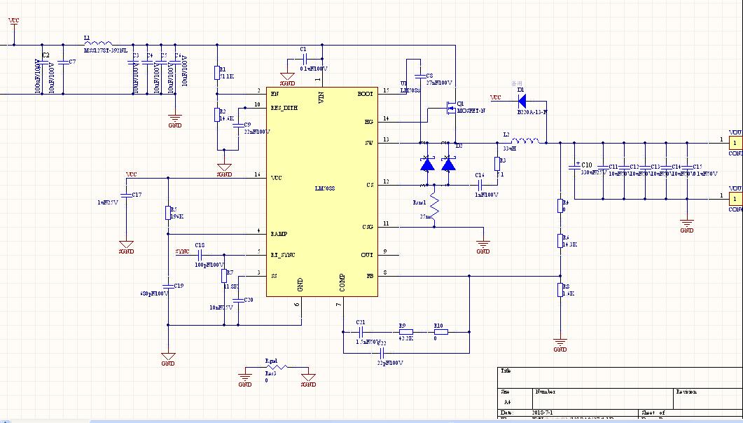

请 查看 我 的设计。Vin=18-72V,Vo=12v.io=3.25A
    您能否共享指向您的设计的链接以供审核?
    Katelyn
    请查看我的设计
    请查看我的设计、NMOS 为 CSD19534q5aT;D2为 MBRD10200CT,L2为 MSS1210-333MEB(33uH);VIN=18~72vin;VOUT=12v;IOUT=3.25A
    我已附上 Quickstart 计算器建议:
    e2e.ti.com/.../M5088_5F00_Quick_5F00_Start_5F00_Review.xls
    我要强调的几项建议是:
    Cboot = 55nF
    CVCC = 0.6uF
    C10的 ESR 是什么?  它应小于51m Ω。
    L2应为20.15uH。
    同样、请参考显示所有建议的快速入门计算器。
    Katelyn
    感谢您的回复、我将更新这些参数。

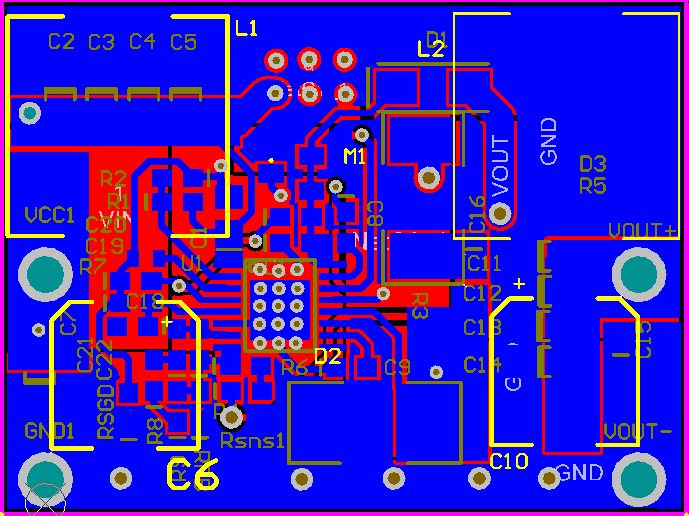

    感谢您的回复 、现在 我可以提出一个新问题吗?    这是我的第一个 PCB 布局,所以,您能帮我回顾一下 PCB 布局吗?  我期待收到你的答复。
    首先、我建议您使用 EVM 层作为指南。  您希望底层或顶层主要是器件下方的接地层。  这将有助于在双层设计中散热。
    此外、您还需要确保电源连接(GND/VOUT/VIN)是相关组件之间的粗多边形布线。
