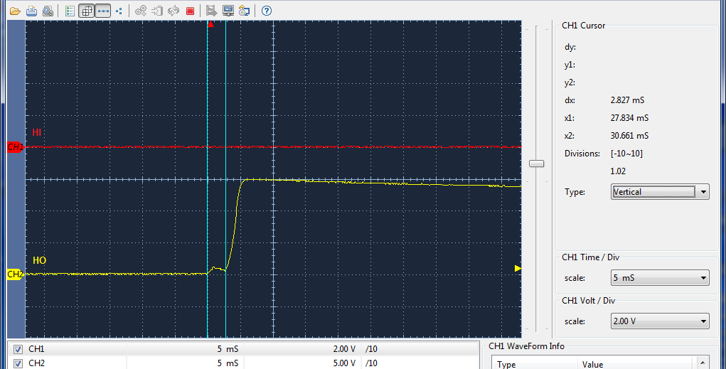

几周前报告的情况被认为是 HB 泄漏、因为尚未安装 FET。 遗憾的是 、在安装了 HO/LO 栅极驱动器后、报告的情况仍然存在。
MCU PWM 引脚1/2 (下拉 20k)和 GPIO 驱动 器 EN 引脚4 至三个 uC 器   件的 POR 在 HO 变为高电平时将 EN 线下拉10k 为0V。

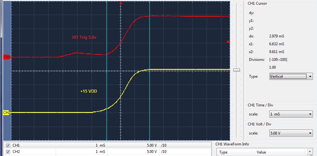

电源+15 VDD 具有2.97ms 的延迟、延迟高达3V3 MCU 功率捕获的80%、如下所示。 这些 uC 一直将 POR 上的 HO 设置为高电平、 并且不遵循数据表中的真值表。 确保在每个引脚上焊接烙铁温度258*C 的时间少于10秒大多数是在 不到4秒的时间内完成的,焊到焊盘 上看起来非常干净,不是很冷。  在  HS/HO 引脚11/12之间并联20k/16V 齐纳二极管、并 在任一引脚上测量+13v。
导致 HO 始终保持打开的原因 是、LO 在  POR 期间保持0v。  任何到引脚1/2的 PWM 驱动都会导致1/2电桥击穿、 同时 MCU 紧急关闭。
已向系统施加电源:HO 至 VDD 上升:

    为使其保持直流、MCU 通过 POR、EN 输入被拉至0V。 MCU 上电、然后是 VDD ~3ms 后。 HO 与 VDD 同时导通、即使 EN 被拉至低电平也是如此。 然后它保持高电平、并在低侧打开时导致击穿。 这听起来是否像您看到的那样?

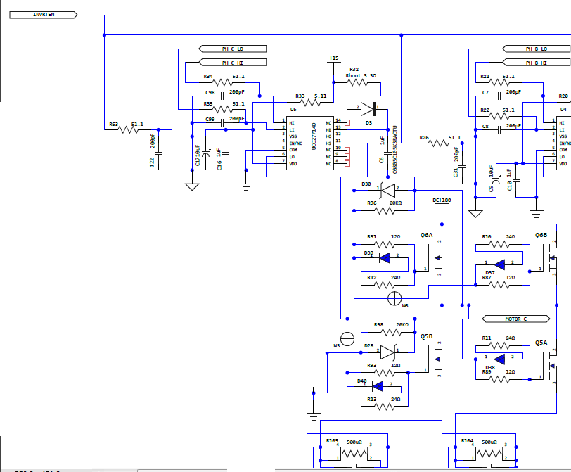

    对 VDD 上升前 HO 上的少量电压感到好奇。 执行此测试时、您的功率级上是否有电压? 系统通电时、您是否有启用引脚和 HI 引脚快照? 此外、您能否分享与驱动器相关的原理图部分? 这将有助于更好地了解系统、尤其是因为这似乎适用于所有三种器件。

    否、EN 引脚在 POR 前为静态低电平、然后通过弱下拉电阻启用 GPIO、但在 POR 后在引脚4上测量0v。
    [引用 user="John Geiger">在 VDD 上升之前对 HO 上的少量电压感到好奇。 执行此测试时、您的功率级上是否有电压? 执行[/报价]
    是的。同样的20V 直流电源 也用于针对 VDD 上升进行+15V 降压、如第二次捕捉 CH2所示。
    [报价用户="John Geiger"]系统通电时、您是否有启用引脚和 HI 引脚的快照? A [/报价]
    HI 上没有发生任何事件来 触发示波 器(TRIG 0-180mv)、然而 HO 变为 高电平、就像下面的捕获一样。 上面的 HO 捕获实际上是 FET 的栅极桥臂上升到刚好高于接地(POR)大约1.2V 、然后在 所有3个栅极驱动器上上升到电源轨。 问题仍然是、所有3个栅极驱动器如何能够击败数据表中的真值表。 仔细检查直流总线电源、HO 驱动器或 HB/HS 引脚之间是否短路。 奇怪的是、没有 安装任何 FET 的高侧 HO 输出在 EN 是否由 GPIO 控制时执行的操作是非常相同的。 现在、如  上所述、EN 是 GPIO 控制的、10k 拉低。

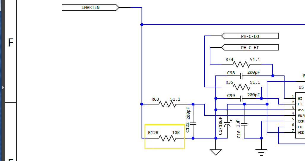

    我的意思      是说、在 MCU 闪存之前、EN 总线从3V3 GPIO 上升到4.4V、然后通过移除51.1欧姆串联电阻器立即断开所有 EN 引脚。 在安装 FET 之前、 根据 TM4C1294数据表、GPIO 引脚 在 刷写固件之前处于高阻抗状态。
    EN 引脚与 MCU 控制断开、 但 HO 输出测量值为+12.6vdc。   EN 上的200k 内部上拉 电阻将电流限制为75uA VDD 15V、 很难想象 MCU 会损坏 UC 使能引脚、尤其是因为它从未刷写。   仅在最近  安装 FET 和 三个新的51欧姆时、才在 EN 总线上添加了10k 下拉电阻、从而将 EN 引脚4恢复 到 MCU GPIO 控制。
    因此、当我说静态10k 下拉电阻时、并不表示 EN 引脚可能上升 1.92V、而是驱动 EN 引脚的 GPIO 输出进入 POR 高阻抗状态、但这似乎不太可能导致 HO 变为高电平。
     如果 EN 引脚 具有 任何允许 HO 跳转到电源轨的真值、可能会造成灾难性的后果? 似乎不太可能、因为 EN 从 MCU 断开、HO 仍跳转到示波器上的 VDD 轨 并降至 大约13.3v。
    EN 驱动原理图:
    您好 BP101:
    感谢您提供的所有信息。 您似乎已经充分排除了 EN 和 HI 上的电压导致干扰。 一件看起来不正确的事情是自举电容器完全可以充电。 通常、自举电容器仅在低侧打开时充电、将开关节点短接至接地并提供从 HB 到 GND 的电流路径。 然后、高侧输出使用此充电电容器通过 VCB+Vin 切换高侧 FET。 如果 LO 在 POR 上成功保持关闭、则应该没有用于为 CBS 充电的电流路径。

    [引用 user="John Geiger"]您的示波器截图显示了紧跟 VDD 之后的 HO、这意味着有一条电流路径为自举电容器充电。
    [/报价]
    实际上、示波器会触发 CH1/HO、 它在 VDD 之前开始上升、但随后在上升之前快速下降、对于单通道捕获而言非常重要。
    我检查了 DBOOT 二极管 1uf 陶瓷电容器是否正确安装了15Vdc、如原理图所示。   HO 输出 在 安装 FET 之前读数为12.6V、有理由询问外部齐纳二极管是否直接放置在引脚11/12两端而不是栅极电阻后面。 回顾 TINA 在  栅极驱动器上的齐纳二极管周围生成了奇数瞬态分析。  然后、TINA 支持论坛被要求用 零值开始分析、似乎在没有 HI 出现的情况下阻止 HO 输出变为高电平。 你怎么说呢?

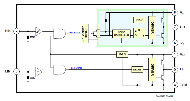

    下面 是 TI 在 之前采用的 LMI RDK 中使用的栅极驱动器、我们在一段时间前已经测试了 TM4C1294 MCU 能否有效地驱动逆变器级、然后才更新 到 UCC27714驱动器。 显然,每个人都遵循 表 7.3.2 关于1/2新娘驱动设计的真实规则。   最近安装的这3个 UCC 栅极驱动器通过多种不同的方式违反了真值表、不将 HO 保持在低电平时、HI 保持 在低电平、然后保持高电平、这也是一个非常危险的概念、行业内没有人应该支持这一概念。  如果1/2电桥上的电流超过 11.4安的跳闸电流、紧急 PWM 关断算法会立即禁用 EN。   数据表中还明确指出了禁用 HO 输出的紧急情况、而 NFETS 在此时处于其自身的寿命支持状态、而不是栅极驱动器。

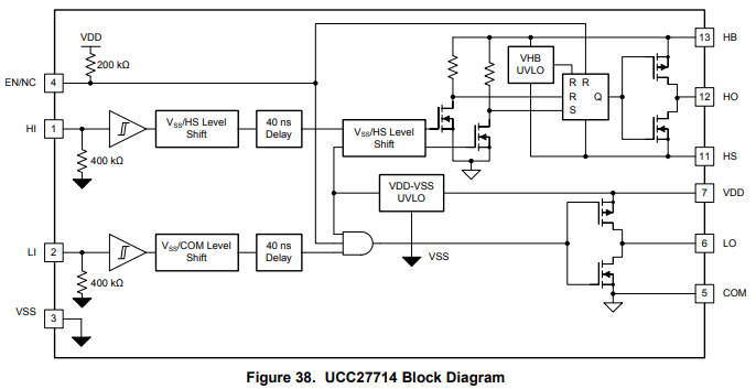

    BP101、
    您是否参考此方框图、其中 RS 锁存器的输出使用 Q 而不是 Q'? 我认为这是一个必须在图像中纠正的错误。
    [报价用户="Derek Payne">您是否参考此方框图、其中 RS 锁存器的输出使用 Q 而不是 Q'? 我认为这是一个错误、必须在图片中纠正
    由于 Q 切 换为低电平或高电平,上 PFET 似乎永远不会关闭,即使 EN 变为 低电平或高电平,HI 被忽略,HO 永远不会改变 HI 的(静态)状态 。  这种简单的逻辑行为 违反 了真值表  7.3.2
    真值表7.3.2正确或 IC 有缺陷、 两者之间没有!   尤其是 由于将 EN 引脚切换 至任一状态不能静态生成图54捕捉 、HO 保持高电平。 HO 改变状态的唯一时间是  在它首次上升后的 HI 下降边沿上、即 相对于 HI 输入逻辑的反相 HO 操作。
    不起作用的部件、因为它意外地将15VDD 上的 DMM 探针接触到 EN 引脚 总线(INVRTEN)、可能会以某种方式 破坏 所有3个栅极驱动器 RS 锁存器的 R 输入结构。   您能否验证这样做是否会损坏 RS 锁存器的 R 部分、数据表 AMR 显示 EN 引脚输入 最大值@17V?  如果  确实存在上述反向电流、TI 是否有责任在 RS 锁存器中设计反向测量来阻止该电流?
